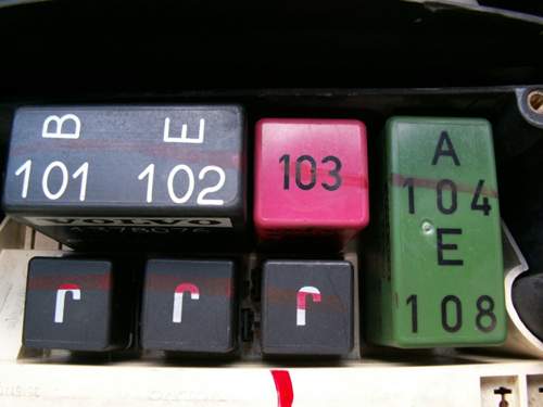

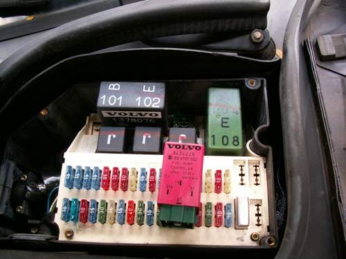

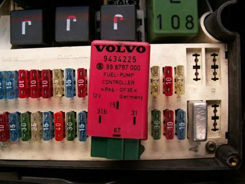

Benzinpumpenrelais tauschen, klingt für mich wie wenn die zweite Stufe nicht schalten würde....

@andy.neu schrieb am 4. November 2018 um 08:44:10 Uhr:
Kann denn das Benzinpumenrelais defekt sein, auch wenn ich bei Zündung an und Startvorgang um die 12V an der Pumpe anliegen hab ?
.. der "auf die Schnelle
BPR
-Check" -->
das Relais (
103
(= BPR)) rausziehen und mit z.B. einer Schere die sich gegenüber liegenden Kontakte (87 und 15) im nun zugänglichen Sockel des Sicherungskastens überbrücken (lassen / 2. Person) und dann starten 😉

Habe 87 mit 15 gebrückt, selbes Muster, spritzt ein mal ein zündet den eingespritzten Kraftstoff und orgelt sich dann müde...
