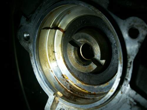

Hallo Liebe Volvo Gemeinde.
Ich habe Mein Volvo momentan komplett repariert, neuen Zylinder hat er auch gekriegt.
Nun habe Ich soweit alles fertig, Mein einziges Problem er will nicht anspringen.
Ich habe es auch schon mit einer neuen Batterie probiert, es lag nicht daran.
Nun bin ich Mir Sehr unschluessig wo es liegt, den benzin hat er und bekommt auch benzin
die Duesen funktionieren.
Die Nockenwellen drehen sich auch Also am timing liegt es nicht.
Ich habe keine Ahnung ob es am Starter liegt.
Die Zuendkerzen sind neu und die Sensoren sollten eigrntlich wie zuvor funktionieren
Ich habe auch ein Stecker ( siehe Bild) wo ich keine Ahnung habe wo der hingehoert.
Das Pcv-System die beiden Ausgaenge wollte Ich erfragen wo die hinkommen?
Also ich hoere auch beim Schluesseldrehen das leichte brummen der Benzinpumpe sodass die auch ausveschlossen werden kann..
Er will nur nicht zuenden richtig..
Ich hoffe Mir kann einer helfen.

soweit ich es verstanden habe wuerden sich die Nockenwellen auch gar nicht drehen sofern das Timing nicht stimmt.
😕...also das verstehe wer will :-/ .
Der Anlasser dreht die Kurbelwelle - darüber den Zahnriemen - hierüber dann die Nockenwellen !
Oder hast Du so einen Nockenwellen-Versteller Kram noch bei Auslass-NW, hinten beifahrerseitig ? Und dieser zuckt kurz ;-) ?
Orgelt denn der Anlasser den Kram "minutenang" durch, oder versuchste zu starten und es zuckt nur mal kurz, obwohl jeweils "minutenlang" Zündanlassschalter auf Starten gehalten ist ?
Zu deinem

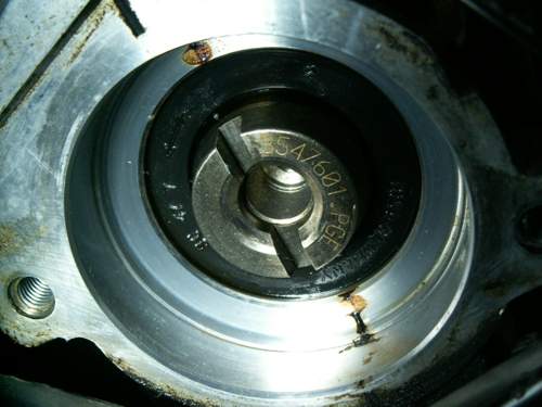

" .... diversen Videos zusehen ist. Also einmal mit der Schrift nach oben und nach unten. Alles Mit Hilfe von ..."

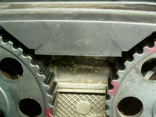

360° = 2 x 180° 😛 ; nicht das da was auf dem Kopf steht ( relativ zur Kurbelwellen-Markierung ) -->
Wenn ich es richtig sehe, war (und ist ;-) ) bei mir die Schrift bei der Einlass-NW unten - bei Auslass-NW oben (hier B5254S 95er 850).
Bild3 hat nix mit der Stellung der ersten Beiden zu tun (anderer Zeitpunkt), aber mit Bild4, eben noch gefunden.
Die "Nut" beim Auslass muss unterhalb .... / beim Einlass oberhalb ... der Schraubenmitte/Zentrum liegen.

Die Nockenwellen drehen sich auch wenn die Markierungen nicht 100%-ig passen, ein paar (wenige) Zähne hat man "Guthaben".
Es wäre wünschenswert gewesen die Nockenwellenräder an die ursprungsposition zu montieren auch für spätere Aktionen damit keine Verwirung entsteht wegen zusätzlichen Markierungen.
Hast du zumindest die Räder auf die passende Nockenwelle montiert? Auf den Rädern sind auch Buchstaben die kennzeichen ob Einlass oder Auslass.
Ja so habe ich das alles gemacht,
nun wenn Ich Ihn starten will zuckt es mal kurz alles, Ich denke der Starter funktioniert, hat er Ja auch bevor Ich Ihn die ZKD gemacht habe auch.
Nun pruefe Ich mal den Sensor auf Ohm 200-500 sollte er.
Du meinst der Motor dreht gar nicht mit dem Anlasser??
Hast du mal mit der Hand den Motor durchgedreht um zu sehen ob er frei dreht. Nicht das du tatsächlich um 180° verstellt bist mit der KW.
