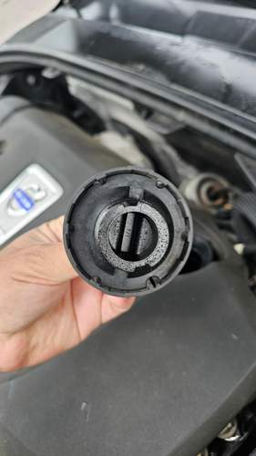

Hallo an alle,
Ich benötige euer Schwarmwissen.
Es geht um einen Volvo 3 D5 AWD AT 215 PS mit knapp 300.000 km. Trotz des Alters sieht er im ziemlich guten und gepflegten Zustand aus. Die Elektrik scheint komplett zu funktionieren. PDC zeigt Phantomhindernisse an. AT schaltet nach meinem empfinden weich. Motorraum sprang beim Kaltstart nach ca 3 Sekunden an.

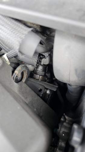

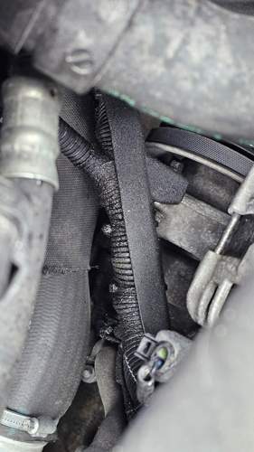

Was mich eher verunsichert, sind die Öligen Leitungen im Motorraum und das klackern, wenn die Ölkappe ab ist. Da es mein erster Volvo ist, den ich bis jetzt besichtigt habe, kann ich leider nicht beurteilen, ob das normal ist oder nicht. Einen Profi konnte ich so spontan nicht auftreiben, ebenso wenig einen Werkstatttermin zur Kontrolle. Ob alle potentiellen Rückrufe oder Updates durchgeführt wurden, wusste der Händler leider auch nicht.
Bilder im Anhang. Video muss ich schauen, wie ich das rein bekomme. Link steht unten.
Angebot bei Mobile
Was im Angebot nicht stimmt: Garantie, Rückfahrkamera, 18" Felgen Ymir
Wie ist eure Einschätzung?
Vielen Dank für eure Unterstützung!

Der Lärm bei offenen Öldeckel ist normal. Haben sowohl der D3 als auch der D4 bei mir auch gemacht.
Was mir nicht so wirklich gefällt, ist der siffige Kühlwasserstöpsel. Mag ne optische Geschichte sein, kann aber auch auf Probleme hindeuten.
Die Frage ist, was Du jetzt noch bereit bist geldtechnisch in die Hand zu nehmen.
Wenn der V70 auf meiner Liste stehen würde, dann wären folgende vorsorgliche Wartungen auf der Liste: alle Riemensätze inkl. Wapu neu (dabei gleich das Kühlmittel komplett erneuern), Getriebeöl tauschen inkl. Spülung, Fahrwerk komplett überprüfen und gegebenenfalls defekte Buchsen/Lager tauschen. Der AWD könnte auch mal neues Öl vertragen (Winkelgetriebe, Differnzial und Haldex).
Bei einem 12 Jahre alten Auto kann immer mal was sein, da wäre eine kurze Überprüfung in der Werkstatt eigentlich schon sinnvoll. Im Notfall beim TÜV/Dekra checken lassen. Einfach nur, um einigermaßen den Istzustand einschätzen zu können.
Die öligen Stellen sind an bestimmte Stellen fast normal. Da wird es aber hier den einen oder anderen geben, der Deine Fotos besser zuordnen kann.
Was sagt eigentlich Dein Bauchgefühl? Auto an sich, Händler?
Im allgemeinen sind die Kisten, wenn eine ordentliche Grundpflege eingehalten wurde, kaum kaputt zu kriegen. Ich fahre nun seit 1997 Volvo. Nicht unbedingt deshalb, weil ich nix anderes finde. Sondern weil die Autos - zumindest die ich hatte - problemlos waren.
