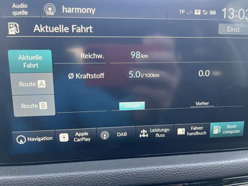

Hier der Verbrauch durch die Stadt - vorherig = Hinfahrt zur Schule, aktuell Rückfahrt. 2,3km. Ich habe regelmäßig Termine Außerhalb, bummelig Landstraße ohne hetzen = einfach mitschwimmen, liegt er je nach Witterung: ist’s Arschkalt dann knapp über 4, muss die Heizung nicht viel machen unter 4. Als ich ihn im September bekam war ja noch mildes Wetter, da fuhr ich auf der B auch mal unter 3. Gemischte Tour B/BAB unbegrenzt/BAB 100/Stadt mache ich unter 5. Da fahre ich auf dem unbegrenzten Stück aber auch zügig auf und fahre auch 160 wenn’s geht. Kommt dann die 100er Zone ist der Akku voll und er rollt mit Tempomat 110 teils auch im EV-Modus. Im Kurzurlaub waren wir auch schon, voll gepackt, nur BAB, zügig reisen mit 130-160 standen dann 6,7 auf der Uhr
Mehr sieht man mal in der Momentananzeige natürlich, der Durchschnitt über alles liegt aber unter 6.
