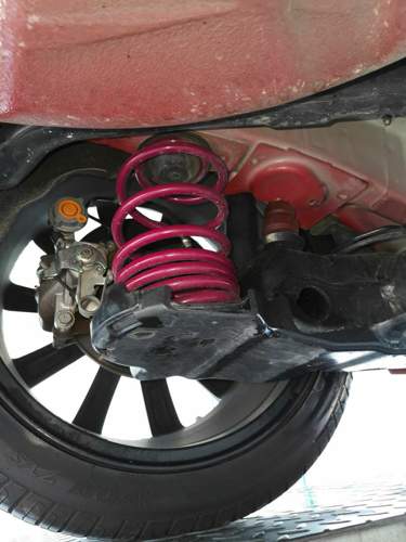

Ich fahre mal eben auf ne Bühne in meiner Nähe und schau mal nach. Vielleicht kann ich dir ja Bilder zukommen lassen.
@Foghorn
Hier die Bildern der Federn & Dämpfer im Anhang.
Bei den Dämpfern sehe ich nichts derartiges.
Es handelt sich um einen Peugeot 207 & ich wess nicht ob diese Dämpfer original sind oder nicht.
Img-20190804-130541
Img-20190804-130206
Sieht eigentlich alles normal aus.
Frag mal im Forumteil für den 207er, die können das sicherlich besser beurteilen.
