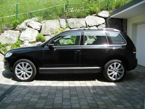

Wenn ich noch ergänzen darf: der o. g. Vorgang wird als Lackrenovierung bezeichnet. Habe ich erst bei meinem brilliantschwarzen Touareg machen lassen: Kostenpunkt inkl. Nanoversiegelung 487,00€ inkl. MwSt. Gemacht hats mein Aufbereiter hier im Dorf. Ergebnis hab ich mal unten angehängt. Bin sehr zufriebden, allerdings sieht man beim brilliantschwarzen Lack die Schleifspuren in gleissendem Sonnenschein an den Karosserieübergängen (Rundungen und Wölbungen)....allerdings nur bei sehr genauen Hinsehen.
Beim Neufahrzeug hab ich für die Versiegelung rd. 400€ bezahlt.
