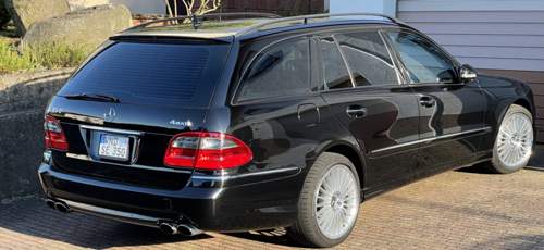

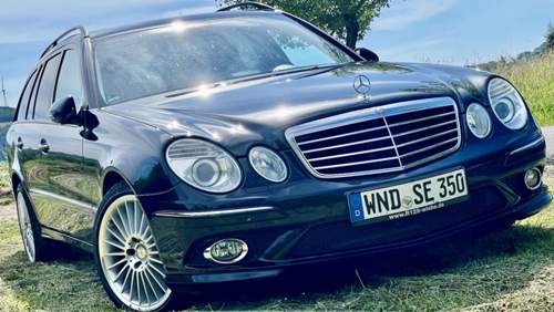

Was ich auf den Bildern sehe finde ich auch spannend:
Denn der 350er sieht normalerweise auch mit AMG Paket von hinten an das aus - da hat schon mal jemand einen 500er imitieren wollen.

Das mag ja alles sein, finds net mal schlecht wie er so aussieht, ob von vorne oder hinten. (500er imitiert und den Typenschriftzug daran lassen?) kann sein 🙂 Ist ein schönes Auto.

Seit wann kam der 500er mit einer 4-flutigen E55 AMG AGA???
Ich würde es lassen. Das Heck sieht gut aus, auch wenn das Typenschild nicht dazu passt. Immerhin sieht er nicht verbastelt aus so wie die meisten anderen die meinen mit anderer AGA herumfahren zu müssen um anzugeben was sie alles nicht unter der Haube haben.

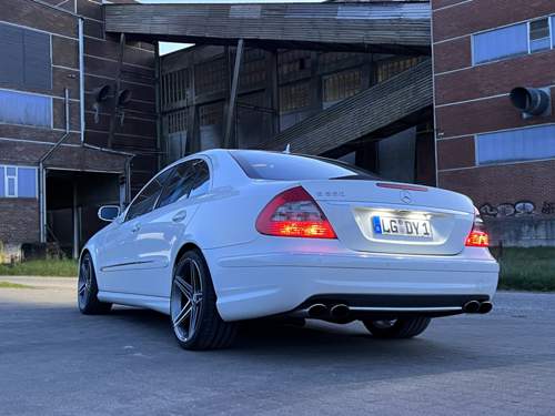

Das mit dem Heck kommt mir bekannt vor.
Die Japaner stehen halt auf AMG und rüsten das tatsächlich original nach 😁
Ich hab auch extra das Typenschild dran gelassen. Das macht es japanischer, ich mag das.
W211 Heck
