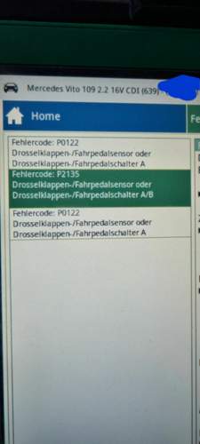

Hallo was sagt ihr dazu die Werte sind im Stand und wen ich fahre sind sie ziemlich gleich bei 0.02-1.50
Ja. Die Bedeutung dieser Werte würde mich auch interessieren.

Und das hier er geht abunzu in den Notlauf kommt gelegentlich alle paar Wochen
Gaspedal neu und Drosselklappe auch was kann das noch sein

So habe rein geschaut da gibt es keine Verbindung ich wurde mal da von ausgehen das dein Tester da Schrott anzeigt Das FZ bei MB noch mal Auslesen lassen.
So mb 25 Euro weg und genau der selbe Fehler nur die Aussage ist anders also das Gerät zeigt es anders an wie der mega macs
Kann man den Ausdruck sehen?
So den Fehler 0122 gibt es nicht das ist für 1122 da gibts nur eine Messung.
Aber dort wird auch der Kupplungsschalter gezeigt und wenn der KU betätigt zeigt kann nicht die volle Motor Leistung abgerufen werden.
2135 ist Glühkerze 3 Zylinder !
Sind alle 4 2018 okt neu rein gekommen incl 4 injektoren
Ja mag sein aber das besagt der Fehler 2135
