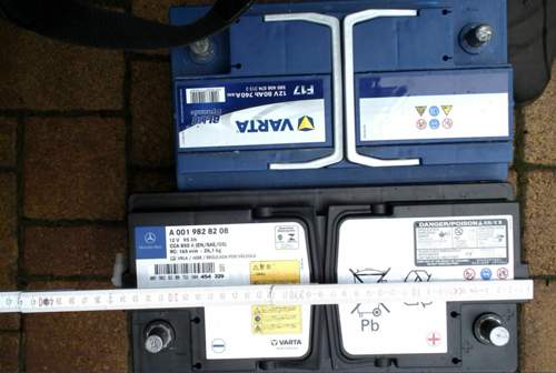

Deshalb habe ich mal als Beispiel ein Foto beigefügt ... hier stützt ein kleiner Motorrad-Akku 12 Ah das Betriebsspannungs-Niveau, während z.B. der große Starter-Akku entfernt oder umgetauscht werden soll.
Übervorsichtige Bedenken-Träger können jederzeit mit einem belieb. geladenen 12 Volt-Akku die Stromversorgung vom Fahrzg. damit stützen.

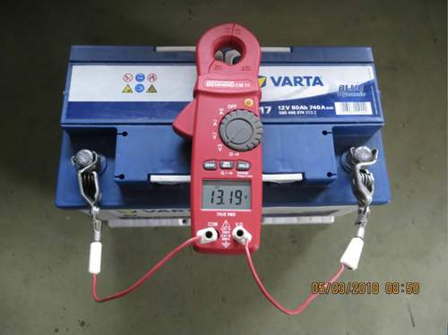

Während der Fahrt kann jeder mittels Multimeter die Betriebspannung und die enormen Spannungsschwankungen von 14,70 V bis 11,90 Volt über viele Minuten ablesen.
Die Ladeströme schwanken dann sprungartig von + 65 Ampere !!! bis - 35 Amp. (Entladung) in unregelmäßigen Abständen.
Hier kann der D+-Simulator seine Vorteile ausspielen. unter 13 V Betriebsspannung wird der Zusatzakku vor ungewollter Stromentnahme geschützt und wird zu Fahrt-Ende immer 100 % Ladung aufweisen.

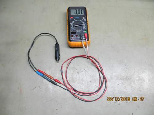

Um sich von der pulsartigen Schwankungsbreite der Betriebsspannung -temp.-abhängig einen Eindruck zu verschaffen, reicht ein einfaches Multimeter im Innenraum mal probeweise an die vorh. 12 V -Stedo anzukoppeln.

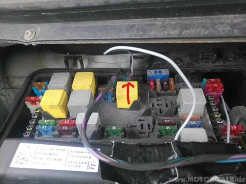

Um die Schaltung zu testen, würde ich den Plus-Kontakt der VITO-Stedo versuchsweise benutzen.

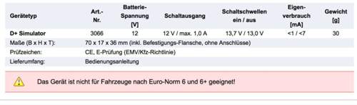

Vielen Dank für eure Hilfe! Ich hab nun einen d+ Simulator gekauft. Läuft bisher einwandfrei. Man kann anhand eines Lämpchens sehen, ob der Simulator das 12V Schaltsignal rausgibt. Die Zweitbatterie wurde bei jeder Fahrt durchgehend geladen, also keine Probleme bzgl. zu geringer Leerlaufspannung bis jetzt beim Vito 639, 109CDI, Bj.2008.
