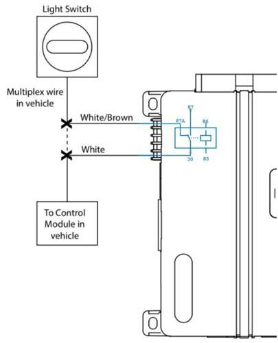

Ich habe jetzt erstmal an das weiße Kabel vom 6 pin Stecker an das Abblendlicht angeschlossen.
Was hat es mit dem diagram auf sich ?
Soll das weiße und weiß/braune Kabel an irgend eine Leitung des Blinker Relais und welches ist es am Relais ist es 87a ??? Damit die Blinker funktionieren das Abblendlicht kann man abklemmen und vielleicht über ein anderes Kabel der Alarm Anlage realisieren oder auch nicht Blinker und Abblendlicht wäre natürlich top.

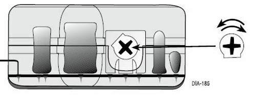

Kann man den Schock Sensor so programmieren das erstmal zwei mal warn away kommt und dann erst voll Alarm weil momentan ist es so wenn ich im aktiven Zustand einmal gegen das Kfz haue geht gleich voll Alarm los
Das Bild besagt nichts anderes, als dass die Viper das Scharf/Unscharfschalten mit 1x/2x Blinken der Standlichter anzeigt.
Dazu SOLLST (dazu später mehr) Du die Leitung vom Lichtschalter zur Beleuchtungselektonik unterbrechen und über die Viper führen (siehe Bild, da habe ich Dir die Innenschaltung der Viper eingezeichnet.)
Im Ruhezustand der Viper fliesst der Strom vom Lichtschalter über 87A und 30 zur Lichtsteuerung des Fahrzeuges.
Stellst Du das Fahrzeug ab, liegt an 87 der Dauerplus der Viper und beim Scharf/Unscharfschalten zieht das Relais an und aktiviert die Blinksequenz der Standlichter.
Soweit die Theorie von Viper, aber beim Alfa ist alles anders.
1.) Die Standlichter werden von einer Logik gesteuert, jede Standlichtlampe hat einen eigenen Ausgang aus dem Drehzahlmesser (6 Ausgänge bzw. Drähte; 2xvorne, 2xhinten, 2x Kennzeichenbel.) mit Lampenüberwachung
2.) Die Beleuchtungslogik ist bei abgeschalteter Zündung ausser Betrieb, also kann es gar nicht blinken!
Daher bleiben nur die Abblend- oder Fernlichter. Der Einfachheit und Übersichtlichkeit halber würde ich die Fernlichter - wie von mir schon in einem früheren Posting vorgeschlagen - nehmen, die Pläne der Aussenbeleuchtung lade ich in die cloud hoch, link bekommst Du per pm.
Wenn Du das Fernlicht nimmst musst Du den Blau/Roten Draht im Auto der von H5/Pin1 nach B1/Pin3 unterbrechen und über die Viper führen. H5/Pin1 an weiss/braun, Pin3 an Weiss.
Beim Abblendlicht ist es ähnlich-> Pins + Farben lt. Plan.
Das von Dir gewünschte blinkende Zusatzlicht ist nicht einfach möglich, da die Viper keinen dauerhaft blinkenden Schaltausgang für die Zustände scharf/unscharf besitzt.

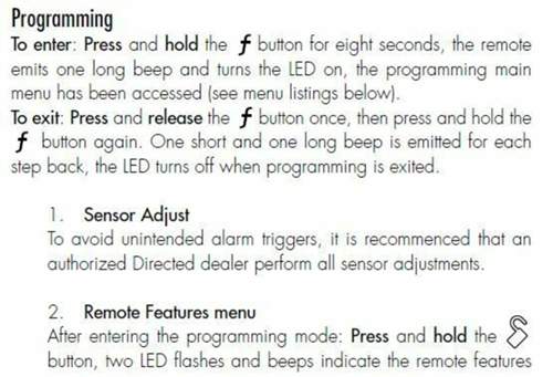

Nein geht nicht, aber die Viper kann zwischen leichten und schweren Erschütterungen unterscheiden. Dazu muss der Sensor eingestellt werden.
-> Zündung aus, Viper unscharf
-> Der Sensor muss an seinem endgültigen Montageort fix montiert sein
Im Sensor gibt es ein von aussen zugängliches Trimmpotentiometer, das mit einem Kreuzschraubendreher eingestellt werden kann.
-> Im Uhrzeigersinn erhöhte, gegen Uhrzeigersinn niedrigere Empfindlichkeit.
Dann Fahrzeug mit wachsender Intensität erschüttern.
Am Sensor gibt es eine LED, die bei leichten Erschütterungen kurz aufleuchtet = Warn away
Bei schweren Erschütterungen leuchtet die LED länger auf = Alarm
-> gewünschte Empfindlichkeit einstellen.

Japp alles gefunden Schock Sensor funktioniert, warn away Nachrichten solange bis die Intensität der Schläge höher wird dann kommt der Vollalarm und ist an seinem endgültigen Standort fest montiert.
