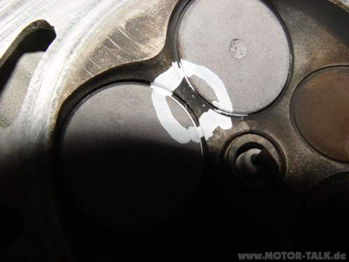

Hier sind bilder von dem angeblich kaputten (Gerissen) Kopf
Ich bin kein fachmann habe erlich gesagt davon kaum ahnung aber ich finde der sieht nicht schlecht aus!!
wenn der preis stimmt kauf ich den und lass den mal abdrücken evt ist er ja okay

Ich nehms zurück jetzt sehe ich auf den bildern die risse!! hab sie dafor nicht in der größe geschaut!!
Naja dann muss wohl doch ein neuer her wenn meiner platt is aber am donnerstag isses soweit da geht die wercke ran
Jo ich sehe da auch schon einige Risse... was mich auch noch Wundert (aber gut ich bin kein Fachmann) sind die Ventile...da ist so brösseliger Belag drauf...meine sahen zumindestens damals schön aus!
Wichtig ist aufjedenfall auch nicht gleich wenn dein Kopf runter ist und es sind Risse zu sehen zu Sagen das der Kopf defekt ist.... Meiner hatte viele Risse...aber nur einer war der Übeltäter... zwischen den Auslassventilen... Du kannst nur sicher sein den Kopf Abdrücken zu lassen! Dafür muss der Kopf nicht auseinadergenommen/zerlegt werden und du hast Sicherheit!

Ja dass stimmt allerdings!! der belag is etwas komisch!!
aber dein riss schaut auch wesentlich größer aus!! die in dem kopf sind ja nur minimal sichtbar!!
