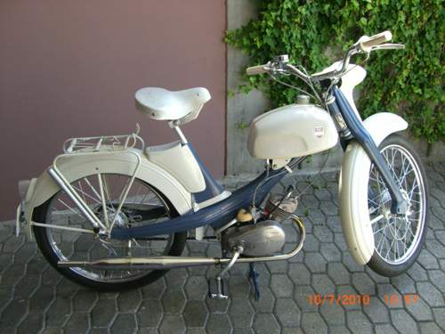

Anbei ein Paar Bilder späterer Ausführung.
Quickly Seite links
Quickly Seite rechts
Typenschild

Moin,
Urquicklys werden die aller ersten Quicklys von 1953 - 1955 genannt. Die Modellbezeichnung war damals nicht "N", sondern 51 Zt.
Besonderheiten hierbei waren der Auspuff links und Tankstutzen rechts. Ich habe mal 1-2 Bilder von meiner beigefügt, allerdings ist hierbei nur der Tank noch im O-Lack, der Rest wurde mal restauriert.
