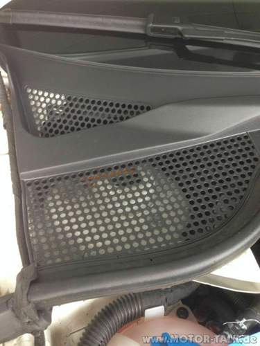

Wollte in meinem Fall ein kurze Rückinfo geben. Werkstatt meinte es wären die Klimaschläuche und hatte abermals einen neuen Temrin vereinbart. Da ich dies nicht recht glauben konnte, habe ich mich selbst danach auf die Suche gemacht. Bei mir kam das Klappern (es trat immer zwischen 1400-1800upm auf) vom einer Plastikabdeckung, welche als Schutz über der Luftansaugstelle Fahrgastzelle, Beifahrerseite angebracht ist. Dieses olle, klapprige Billigplastteil schlug immer bei genannter Drehzahl gegen die Abdeckung bei den Scheibenwischern vor der Motorhaube. Habe ich einfach mit Klebeband stramm angelegt und Ruhe war.

Kannst du mal genauer beschreiben wo das ist und ein Foto hochladen? Ich kann mir aufgrund deines Textes nicht rekonstruieren, was du gemacht hast, um das gleiche bei mir zu machen.
Danke
Motorhaube auf, links oben. Unter der Abdeckung (Foto) sitzt ein Plasteschutz der gegen die Abdeckung darüber (Foto) schlägt und das Geräusch bei mir verursacht. Wenn man gegen das Plasteteil (Foto) klopft kommt schon das Geräusch, es lässt sich gut eingrenzen.
