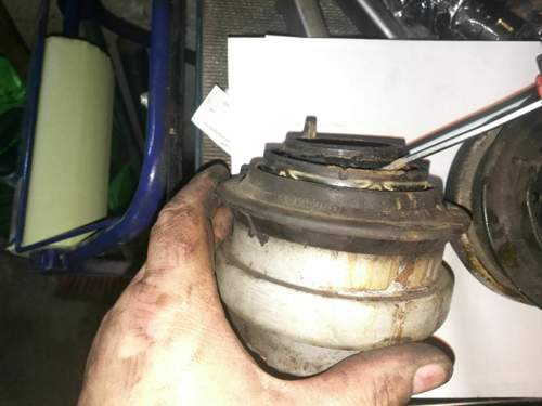

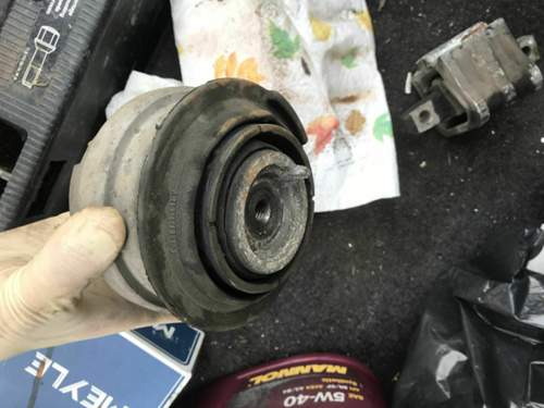

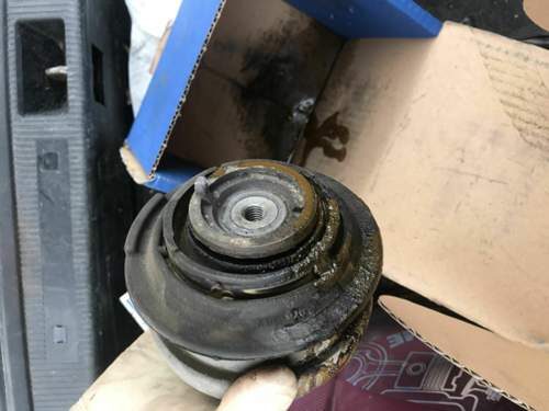

Tausch die Lager, war bei mir auch. Und nimm keine billigen Motorlager. Es gibt welche die sind aus Vollgummi, original sind es ölgefüllte Hydrolager. Die werden halt irgendwann undicht.
Komplett gerissen und undicht

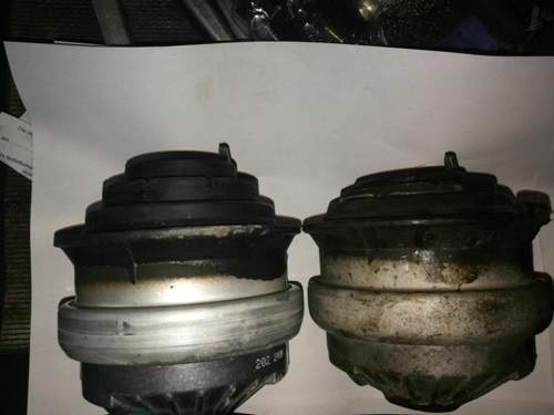

Neu gegen alt

Hallo , war bei meinem das gleiche , bei mir waren es die Motorlager.....schau von unten zwischen alle Leitungen mit einer Lampe durch und du siehst ,ob die Lager undicht sind.
Und wie Picard155 schon gesagt hat , nimm keinen Billigschrott , du wirst dich später Ärgern.
Meiner hat ca. 366 000 km drauf und es sind die ersten Lager. Lass dir nicht erzählen das sei in 1 Stunde gemacht ,
ich hab eine KfZ. Grube und hab trotzdem länger gebraucht....aber nur für eine Seite.
Ich denke mal , auf einer Hebebühne ist es besser...... wenn du es selbst machst vieleicht auch zu zweit.
