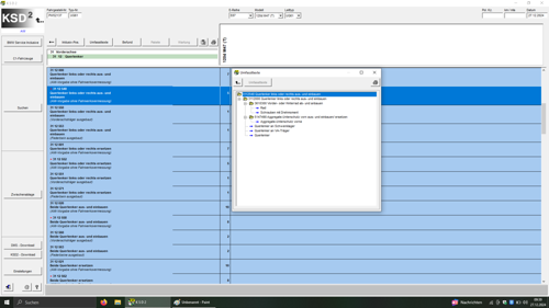

Hör endlich auf frei zu drehen! Schaut lieber nach, was im Reparaturleitfaden aus dem Hause VAG steht.
Dort gibt es eine Tabelle, bei Ersatz welcher Bauteile Einstellarbeiten notwendig werden. Dort steht explizit: Querlenker/Gummilager: Vermessung nicht erforderlich.
Und mal hier für BMW ausm KSD:
Auch hier keine Einstellung notwendig.
Querlenker
Querlenker
