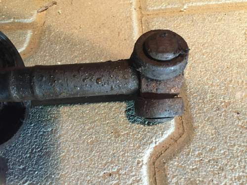

...bin im Moment noch selbst am Schrauben der Antriebswelle rechts bei meinem V70 II MY 2007. Hätte nicht für möglich gehalten eine AW in so einem Zustand vorzufinden🙁
Hoffe das nun die Vibrationen ein Ende haben.
Innengelenk
Tripodegelenk
