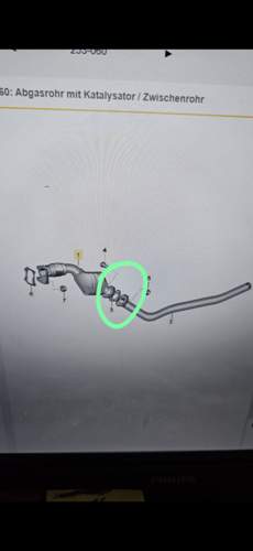

Ich habe aber noch etwas endeckt heute könnte das auch daran liegen siehe foto das die verbindungsstücke weggeschnitten worden sind und direkt reingeschweisst worden ist lg
Die Markierung im Bild ist doch eine Verschraubung, die ist so oder so starr. Das Flexrohr ist zwischen Turbo und Kat, das darf selbstverständlich nicht starr sein.
