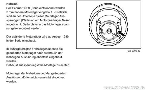

Original geschrieben von TunisDream
Kann mir einer bitte kurz erklären was es bedeutet die Lager verspannt bzw. unverspannt einzubauen?
Ich raffe das nicht so richtig....
Ich hab meine so eingebaut:
Wagen hoch. Schrauben gelockert. Motor angehoben. Alte Motorlager raus. Danach nochmal Motor anheben (die neuen brauchten mehr Platz). Schrauben rein. Etwas angezogen. Motor abgelassen. Schrauben fest gemacht. Das gleiche auf der anderen Seite.
Hab ich was falsch gemacht?
Habe gerade selber die Suche bemüht!
Also laut WIS müssen nur Fahrzeuge vor 89 die Motorlager "spannungsfrei" verbaut werden. Ab 89 geschieht dies durch Bauart bedingte Veränderungen automatisch
Motorlager

Ja, Wenn der Motor selbst keine Aussetzer hat, dann sind meist die Motorlager platt.
Beide Motorlager und das Getriebelager tauschen. Die Schrauben der Motorlager einschrauben aber noch nicht anziehen. Wagen auf die Räder stellen. Den Motor starten, in D und in R Schalten. Dann wieder in N und Motor aus.
Danach Auto wieder hoch und alle Schrauben wie vorgeschrieben anziehen.
