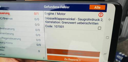

Bin langsam echt genervt und wollte mal fragen ob jemand einen Tipp hat.
Nachdem nun alle Injektoren und große Inspektion gemacht wurde, vibriert/shüttelt es den Wagen immer noch wenn man auf P/D oder R mit betätigter Bremse ist,also im Stehen.
Am stärksten spührt man es auf D + Bremse (Bsp. Rote Ampel).
Es tritt nur sporadisch auf und mal stärker mal weniger...
Hat jemand eine Idee?
Auto hat N63 Motor und 79200km runter.

Da mir das ganze keine Ruhe ließ hab ich meinen Codierer gebeten den Fehlerspeicher auszulesen. Vorab hab ich ihm (kein Mechaniker aber BMW-Fan und kennt sich wenig aus) die Symptome geschildert und seine Vermutung wurde bestätigt - und das von einem "Laien" ohne überhaupt den Wagen anzulaßen!. Habe es abfotografiert und werde morgen direkt zum Freundlichen fahren! Wie kann es sein, daß man mit iCarly diesen Fehler innerhalb 5 Min. findet und die Werkstatt nicht?! Es handelt sich um die Droßelklappe. Für mich total inkompetent von der Werkstatt!

Bitte die Werkstatt nicht inkompetent nennen und dann den Fehlerspeicher mit Carly auslesen lassen!
Carly ist ein Spielzeug!
Ist überhaupt bekannt, ob Carly auch auf den Infospeicher und ZFS im ZGW zugreifen kann?
Sowas sollte man mit INPA auslesen und selbst dort tauchen Fehler auf, welche eigentlich keine Fehler sind.
Gruß Thomas
Im Frust hab ich dem Freundlichen Unrecht getan... Sie hätten diesen Fehler auch registiert und Ursache könnten die KGE-Schläuche sein... Laße die jetzt ersetzen.

Update: Auto war nun 2 Tage in einer unabhängigen Garage...KGE-Schläuche + Schläuche die zu den Turbos führen gewechselt sowie Dichtungen bei den Turbos gewechselt,siehe da,keine vibrieren mehr. Haleluja! Auto hängt wieder sauber am Gas etc. Danke für den Tipp mit dem Smoketest!
Kosten ca. 600 Euro Total, beim Freundliche hätte nur das Auswechseln der KGE-Schläuche knapp 900 Euro gekostet und die anderen Mängel wären nach wie vor vorhanden gewesen.
