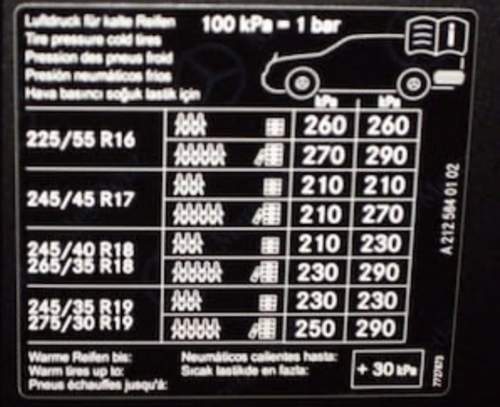

Hier frage ich mich auch, ob ich mit falschem Reifendruck gefahren sein könnte? Laut dem Aufkleber auf Benzinklappe 2,1 Bar für 245/45/R17.

Falsche Spur kann auf jeden Fall zu Geräuschen führen. Ein etwas niedrigerer Luftdruck (2.1 Bar) würde ich als Ursache ausschließen.
Die 2,1 Bar sind zu wenig, wo steht das?
Das ist dann meist die Ursache der abgefahrenen Flanken, das war beim Achstausch (vor einigen Monaten) noch nicht so sonnst müsste die Werkstatt bei der Montage das sofort anmerken!

Die 2,1 Bar im Kaltzustand stehen auf dem Tankdeckel meines Fahrzeuges. Bis zu 0,3 Bar soll‘s im warmen Zustand erhöht werden, wenn man Luftdruck reguliert. Daran habe ich mich gerichtet. (Siehe Anhang)
Ich habe Allwetterreifen drauf. Deswegen kam es nicht zu einem Wechsel.
Reifendruck
