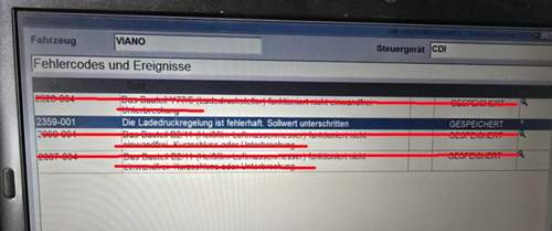

Moin zusammen,
ich fahre einen 2008er Viano, 150PS, OM646 LA CDi, 288TKm, der mir seit einer Woche alle 10 Kilometer in den Notlauf geht. Ich fahre dann kurz ran, Motor abschalten, Motor wieder starten und ich habe wieder volle Leistung.
Mit der StarDiagnose den Fehler ausgelesen und er lautet "2359-001 Ladedruckregelung ist fehlerhaft. Sollwert unterschritten". (Bitte die durchgestrichenen Fehler im ersten Bild nicht beachten. Diese entstanden beim Testen durch das Abziehen von Steckern.)
Vermutet hatte ich erst wieder ein Riss/Leck im Ladedrucksystem. Ich kann aber nichts finden und das typische Zischen ist auch nicht vernehmbar.

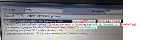

Hier mal die Fehleranalyse mit SD anhand der Bilder 1.jpg- 5.jpg im Anhang.
Ist es eher ein Ladedruckleck, dass ich noch nicht gefunden habe oder eindeutig der elektronische Steller? Der Turbo ist noch original von IHI Baujahr 2008. Das würde bedeuten nach einem generalüberholten Lader (Teilenummer A6460901580) zu suchen, oder?
Daniel
Fehlercode 2359
Prüfung Ladedrucksteller
Prüfung Ladedrucksteller via Ansteuerung

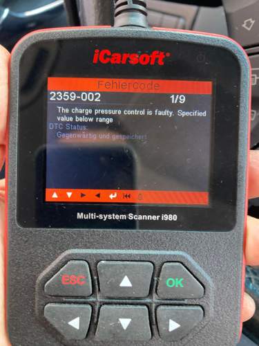

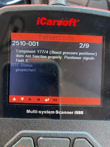

Ich habe dieselben Symptome. Gleicher Motor, 2010 Vormopf. Alle gefühlt 400 km geht er (meist nach Neustart nach kurzer Fahrt) kurz in den Notlauf: Null Leistung, Kickdown geht nicht, er schaltet sehr schnell in die 5. aber KEINE MKL. Mit eigener SD mehrfach ausgelesen, gespeicherte Fehler: 2510-001, 2510-002, 2526-004, 2641-008. Nach Neustart alles paletti. Deswegen schliesse ich eigentlich den Turbo und den Ladedrucksteller aus, auch die NoX Sensoren müssten ja öfter den Fehler bringen, wenn kaputt.
Nebenbei verhindern 2641 und 2526 die DPF-Regeneration. Ich vermute mittlerweile, dass die fehlende Regeneration den Notlauf verursacht. Diese lässt sich ja normalerweise per SD ansteuern, wird aber mit Hinweis auf ebendiese Fehler verweigert.
Der Freundliche will mir einen neuen Turbo und DPF verkaufen, was hart am Zeitwert des Fahrzeugs kratzt.
Ich hatte das vor zwei Wochen auch. Nach ca. 500 km Autobahn Fahrt kurz Pause eingelegt. Dann ging es weiter. Keine Störung angezeigt aber keine Beschleunigung, kein Kickdown, nur gemütliches Fahren auf ebener Stecke bis 120 km/h. Bei Steigung runter auf max 80 km/h. So bin ich weitere 250 km gefahren. Bei der nächsten Rast ausgelesen. Fehler 2359-002 und 2510-001. Nach ca. 45 min wieder gestartet. Als ob nie was passiert wäre. Seit dem bin ich weitere 2000 km gefahren. Bis jetzt nicht wieder passiert. Hoffe das bleibt so.
