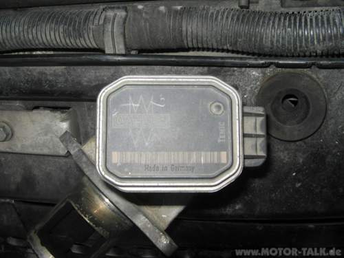

Hmmm, paradox?
In EPC (MB-Ersatzteilkatalog) ist kein Luftmassenmesser gültig ???
In WIS (MB-Reparaturanleitung) gibt es eine Anleitung!
Ich bin jedoch nicht ganz schlüssig ob dein Auto nun einen hat oder nicht.
Laut Bosch hast Du das EDC 16 C 2.x - ist keine großartige Anleitung vorhanden.
Laut Mercedes gibt es zwar eine Anleitung jedoch mit dem Vermerk Euro 4, Du hast jedoch Euro 3 und im Ersatzteilkatalog gibt es quasi keinen Luftamassenmesser ???
Im Anhang die Anleitung.
Prüfe das mal nach und gib mir bescheid, interessiert mich!

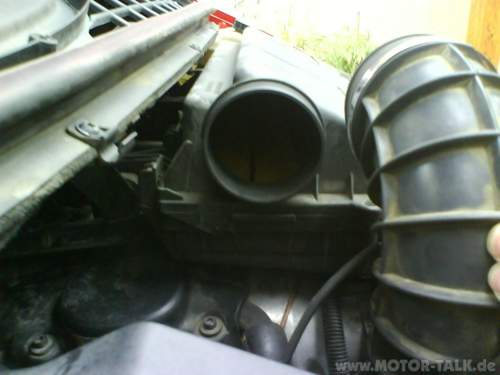

Hallo Meister,
Danke für Deine Hilfe!
Ich habe gerade gechekt, bei mir ist der dicke Ansaugschlauch direkt am Luftfilterkasten aufgesteckt und mit einer Schlauchschelle gesichert.
Auf dem Photo habe ich nur den schlauch abgezogen.
Man sieht es nicht sehr gut auf dem Photo aber durch die Öffnung kann man direkt den Filter sehen, kein anderes Teil dazwischen und auch kein Kabel das ja für einen LMM nötig wäre.
Hoffentlich gibt Dir das Aufschlüsse...
mfG
Manfred
Luftfilter-001
Deine Motorvariante ist eindeutig ohne LMM,da gibts nix zu diskutieren!!
