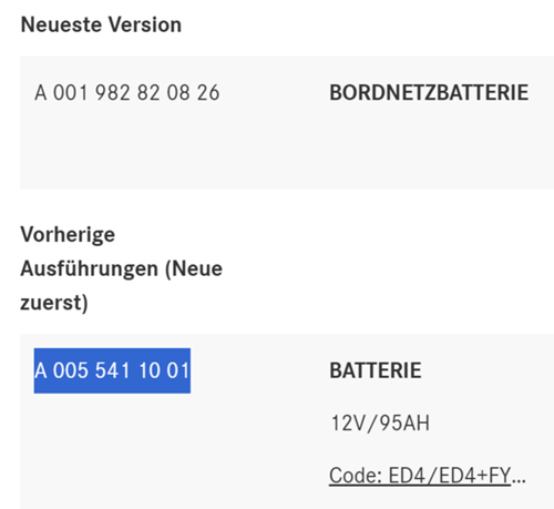

Anlässlich einer mutmaßlich kaputten Spannrolle (anderer Thread) ist der Wagen gerade in Reparatur. Nun wurde ich gestern angerufen, ob der Wagen denn über Start-Stopp-Funktion verfügen würde, die Batterie habe nur noch 8V (ich hab einen Batterie Monitor von Victron verbaut) und der Wagen startet deswegen nur mit Starthilfe.
Seine Frage zielte darauf ab, dass, wenn der Wagen kein Start-Stopp hat (hat er nicht), eine normale Batterie verbaut wäre.
Kann jemand mit Zugriff auf das System mal bitte die FIN checken?
WDF63981313858061
Laut meinem Teilelieferant ist eine 95Ah AGM verbaut.
Wie schätzt ihr das ein:
durch den Batteriemonitor kann ich sehen, wie oft der Wagen streckenweise während der Fahrt Strom aus der Batterie zieht und dann wieder auflädt und dann wieder entlädt...
Wäre eine normale Batterie eine Option?

A 001 982 82 08 26

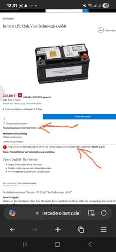

Steht zu deiner FIN so drin wenn ich aber hier bei Mercedes schaue dann mit deiner FIN gegen checke sagt mir mercedes das die Teilenummer A001982820826 nicht zu deinem Fahrzeug passt. (Bild 1)
Batterie 12V, 92Ah, Vlies Technologie (AGM) | A001982820826
Ich glaube du solltest daher vielleicht nach der Teilenummer suchen A0055411001 oder noch besser erstelle dir ein Konto bei Mercedes Originalteile und frag da den support an. (Läuft auf Bild 1 bis 5 hinaus)
Kaufen würde ich dort dann aber nicht weil die Preise irre sind.
Verrückt und irgendwie widerspricht sich Mercedes B2B mit der Mercedes Originalteile Seite. (Bild 2 zu Bild 1)
Kannst auch ein Konto erstellen und deine FIN angeben. Anschließend kannst du nach Ersatzteilen mit deiner Fin suchen. (Bild 3, 4,5)
Da hier ein Widerspruch entsteht würde ich wie erwähnt den Support von https://originalteile.mercedes-benz.de anschreiben
Läuft aber bei deinem Fahrzeug mit deinen Ausstattungscodes immer auf ne AGM hinaus dennoch sagt die FIN Prüfung bei der AGM Batterie nicht passend zu deinem Fahrzeug) (Bild 2)
