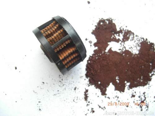

Und was sagt Ihr wenn es gar nicht an den Düsen liegt sondern
am Gas wie bei Prins, Zavoli und allen anderen .
Kann mir mal jemand erklären wie dieser Dreck vor den Filter
kommt ? Siehe Bild im Anhang
Gruß Helmut

Hallo Helmut,
wie lange hast Du denn den Filter drin?
Sieht ja gruselig aus.
gruß
ca. 10000km ist der Filter im Verdampfer drin .
Das Papier ist normal grau .Der Vorfilter vor den Düsen
ist auch zu .
