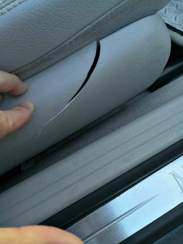

Die Mängel habe ich präsentiert, und werden von den nachgearbeitet.
Ich bin geduldig.
Ich musste zwei Emails schreiben um mein Auto abholen zu können.
Die Sitzverkleidung ist immer noch nicht ausgetauscht worden, weil angeblich mein Auto ein Newtimer Fahrzeug sein soll (das ist mir neu) , und sie dieses Teil bei Mercedes Classic bestellen müssen. Ich soll mich weitere noch 11 Tage gedulden, dann soll die Sitzverkleidung da sein.
Nach der oberen Rede habe ich zu Hause Mercedes Niederlassung Holzhauser Str. angerufen, siehe an, wenn ich sie heute bestellt hätte, wäre die Sitzverkleidung am kommenden Mittwoch in Berlin. Also maximal in 4 Tagen.
Wenn die Werkstatt ehrlich gewesen wäre, und die Sitzverkleidung bei der Übergabe bestellt hätte, dann wäre die Reparatur erledigt gewesen.
