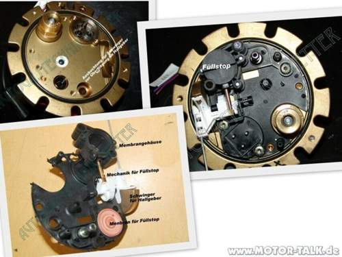

Zunächst erst mal einen kanevalistischen Guten Morgen aus der Hochburg Mainz, mit viel Sonnenschein.
Aus gleichem Blickwinkel behaupte ich jetzt mal,
daß es bis auf die technische Ausführung ,
es keinen Unterschied zum Füllstop einer Verdampferanlage gibt.
Sie ist auch bei der Vialle rein mechanisch.
Jetzt bemängelt der TH ja nicht sein Füllvolumen.
Folglich macht dieser Füllstop bei diesen Temperaturen bei Höchststand dicht. Wir setzen voraus, daß nicht aufgrund des Tankdrucks die Tanksäule abschaltete, der Tankinnendruck als normal bezeichnet werden kann, der Tank in Waage ist. Hierbei spielt zunächst die Füllstandsübertragung keine Rolle.
Voll ist nunmal der Abschaltpunkt der Mechanik, wobei wir uns nicht auf exakt 80% einlassen können, was bekannt ist.
Wir haben zum Austausch des Tim die gleiche Tanksituation.
Es hat sich nichts verändert.
Die obere Einregelgrenze des TIM ist als MUSS und Prüfpunkt bekannt.
Ich sehe kein Problem.
Zur Veranschaulichung
Bilder1
