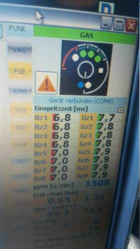

Nabend meine lieben
Mal ne frage,hab letztens mal in meine gasanlage geschaut und habe festgestellt das die anlage 1 stelle mehr anzeigt als benzin
also benzin schwankt ca bei 6,4-6,5 und LPG 7,4-7,5
meine frage,ist dad normal oder eher was zu hoch?
verbaut ist eine kme ohne flashlop
lg an euch

ehm also diese werte stehen bei einstellungen und wurden bei laufendem motor im leerlauf angezeigt.
ich hatte in die anlage reingeschaut um nachzusehen ob eventuell ein fehlercode vorhanden ist weil ich die düsen ab hatte um meine benzin einspritzleiste auszubauen.
hatte auch total vergessen
es ist ei w220 s500.
die werte stehen horizontal,links ist benzin u d rechts lpg.
möchte gern auch mehr ü er diese anlage lernen wirauf man achten soll usw
aber fange erst mal klein an.

Vermutlich meinst Du die Enspritzzeiten, zur besseren Verständigung mache doch bitte Screenshots von dem, was Dir die Gasanlage anzeigt.

Benzin TI (Time Injektion) wären im Leerlauf zu lange, die sind im Durchschnitt bei 3-4 ms. Wenn es die Verbrauchswerte sind, dann muß nachgestellt werden.

habe mal 3 fotos gemacht.
lg

Screenshots machst du besser im Rechner, Fotos sind meistens schlecht zu lesen.
Deine Bilder zeigen Einspritzzeiten, die den Drehzahlen durchaus entsprechen.
Auch das Verhältnis zwischen Gas und Benzin passt, Gas muss immer etwas mehr sein.
Leider sagen die Bilder NICHT, ob deine Gasanlage sauber eingestellt ist.
Dafür solltest du mal auf den anderen Reitern der Gassoftware rumstöbern, screenshots machen,
ABER um HIMMELSWILLEN nichts verändern.
Evtl. kann man dann schon mehr erkennen.
Sichere Hinweise findet man auch, wenn man das Motorsteuergerät ausliest.
Da findet man die Fuel-Trimms bzw. Korrekturwerte.
Die sollten im besten Fall immer ein klein wenig um +/- NULL schwanken.
Und sich beim Umschalten zwischen Gas und Benzin nur wenig verändern.
Zeige einen Screenshot oder wenn schon abfotografeirt, dann das Softwarefenster komplett, vom Modell (F9), das gibt schon fast komplett Auskunft, ob die Einstellung taugt.
Wie sind die Benzin TI´s im reinen Benzinbertrieb, im lastfreien Zustand? (ohne Klima, Gebläse etc.)
Dann auf Gas umschalten und die Benzin TI´s beobachten, die dürfen sich dann nicht ändern.
