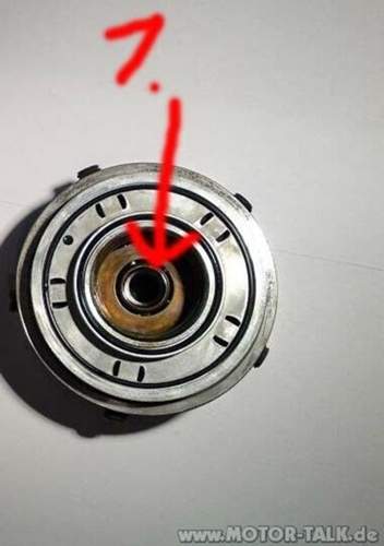

So noch mal ein Kurzer Bericht:
In einem anderen Forum wurde ich angeschrieben von einem anderen Mitglied der auch eine Vialle LPI 7 eingebaut hat.
Auch diese Pumpe hatte kein Öl mehr. Zu hören am unrunden Lauf der Pumpe. Jetzt am Sonntag wurde neues Öl eingefüllt und nun läuft er wieder. als wäre nichts gewesen.

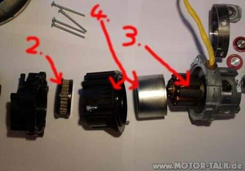

Dank diesem Mitglied habe ich jetzt noch mehr Fotos mit Einzelheiten über das Multiventil inkl. der Pumpe.
....dann wäre es schon wenn Du uns alle an diesem Bildwerken teilhaben lassen würdest:)
Also nun nochmal langsam.
wo genau muss jetzt Öl rein?
wie in Bild 1 (1.) unten also in den tiefsten Punkt der Pumpe zu den Membranen?
oder überall also zusätzlich auch noch wie bei Bild 2?
Also muss der Rotor (3.) (Magnetspulen) und dann noch in das Gehäuse (4.) + (2.)..
wenn ich mich recht erinnere läuft zumindest der Rotor (2) bei dem Befüllen durch das Entlüftungsloch voll mit Öl.
ist das so korrekt?
ja sorry ich bereite mich halt etwas genauer vor.
Was wäre denn wenn die Lager schon gefressen hätten also ich Metallspäne in der Pumpe wiederfinden würde?
(die Bilder sind nicht von mir ich benutze Sie nur zum erkenntlich machen)
wie kann ich es dann testen nach dem Öl auffüllen das die Pumpe wieder "Druck" bringt?
also eine vorher/nachher Messung denn nur weil Sie leiser geworden ist muss das ja nicht heißen dass sie nun besser läuft?
Danke!
Bild-1
Bild-2
ist das so korrekt?
Danke!

am 23. November 2010 um 8:19
@mz4
wenn du zur Entlüftung einfüllst gelangt überall Öl hin wo es hin muß und soll.
Abeeeeeeer: Es ist besser mal zu Zerlegen um den Gesamtzustand der Lager und Membranen begutachten zu können.

Es ist immer wieder schön, wie hier - von Seiten einiger Umrüster - mit potenziellen Kunden umgegangen wird. Aber der Markt scheint es wohl - noch - zu dulden.
@mz4
sofern Du nicht schon die Pumpe mit Öl befüllt hast, hier kurz die Info:
Du solltest die Pumpe öffnen und nicht einfach in die Druckausgleichsbohrung das Öl einfüllen. Das Problem ist ein Totvolumen in dem Gehäuse der Pumpe, in welche sich das Öl (beim Öl-Befüllen) zuerst sammeln würde. Folglich würdest Du nicht die genaue Öl-Menge im richtigen Bereich der Pumpe vorliegen haben. Sofern Du das Pumpengehäuse mal auf hast, solltest Du es schnell sehen und erkennen können. Ob Du dann handelst, indem Du das Totvolumen für zukünftige Auffüllmaßnahmen gleich eliminierst, liegt dann bei Dir. :p
Ich hab es beispielsweise nicht getan, denn sollte es noch mal nötig sein, werde ich die Pumpe gleich so anpassen, dass man ein Öl-Befüllen auch im eingebauten Zustand (im Tank) durchführen kann. Aber dies ist ne deutlich komplexere Geschichte (schaltbare Druckausgleich-Überbrückung, etc.).
