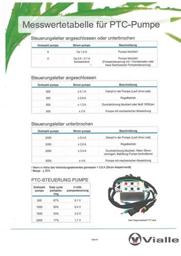

So, ich hab mal endlich Strom gemessen. Ich hoffe ich hab's richtig gemacht. Wenn ich das richtig sehe ist es ja ein drei Phasen Weichselstrom Motor. Also Phasenstrom x3 ist gleich Gesamtstrom. Im Leerlauf bei 1000rpm habe ich gemessen.. Auf zwei Phasen hatte er 0,3A. Auf der dritten ~0.01A bis eher 0... Das sieht für mich nach einer fehlenden Phase aus oder hab ich etwas falsch gemacht? Bei 1500rpm waren es 0,4 und bei 2000rpm 0,5A
Hier mal die zu messenden Pumpenwerte...

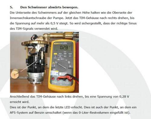

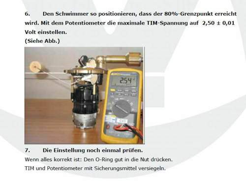

Nein, zurch verbiegebn des Schwimmer kann man nicht die Reichweite des Tankinhaltes erhohen durch Mehrfüllung... Durch Messung mittels Hallgeber verändern sich lediglich der Messbereich, aber nicht eine mehr Entnahme... Das geht anders...
Hi, danke für die Infos schon mal. Ich hab nochmal geschaut und bemerkt das ich dummerweise vor der Steuerung gemessen habe. Also die Blau Rot weißen Kabel. Ich hab jetzt mal die Kabel hinter der Steuerung direkt zum Motor gemessen. Dort hatte ich jeweils bei 2000rpm ca 4,2A pro Leitung... Bedeutet das die Pumpe mechanisch "abweicht"? Also die Lager sind schon verschlissen? Wäre das Verhalten typisch dafür? Also der starke Druckabfall. Was mich verwundert, vor der Überholung meiner alten Pumpe lief der Wagen. Die Pumpe hatte nur einen zu geringen Druck über längerem Zeitraum. Und jetzt verhalten sich zwei Pumpen genau gleich fehlerhaft?

Die Vialle Docs sind toll - hatte bei mir aber mit der Biegemethode trotzdem mein Ziel erreicht ;)
