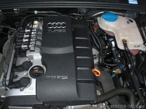

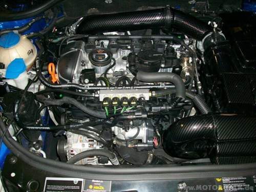

Wenn du jetzt doch zum Thema Verdampfer zurückgreifst ist eine Prins VSI DI evtl. auch was für dich...Die gibt es als Kit direkt für das Fahrzeug...
Bwe1
Bwe2
Sieht hübsch aus 🙂 genauso stell ich mir das vor 🙂

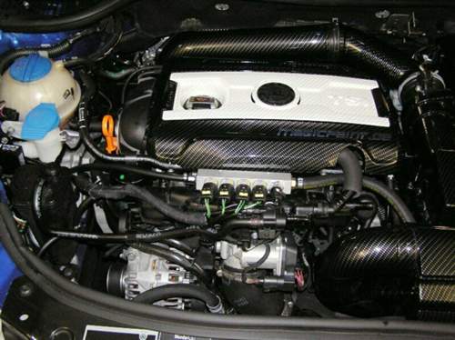

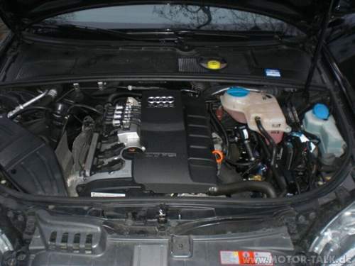

Die BRC die vom autogasshop24 verbaut wird ist ja ähnlich wie die VSI-DI, also auch ein Kit direkt vom Hersteller.
Da ich auch beim genannten Umrüster war, zwei Bilder, einmal ohne und einmal mit Motorabdeckung...
Gasumbau-15-800-600
Motorraum-28-800-600
