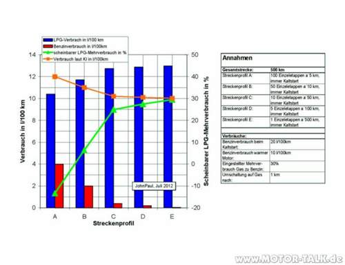

Mein Bordcomputer zeigt zurzeit nen verbrauch von 10.5 Liter an... ist der BC nun richtig was den verbrauch angeht im gasbetrieb ?
Der BC zeigt den äquivalenten Benzinverbrauch an (er weiß ja nichts von der Gasanlage). D. h. der echte Gasverbrauch liegt durch die niedrigere Energiedichte (kJ/l) im Allgemeinen ca. 20 - 30 % höher. Das ist aber auch sehr stark vom Anteil der Kaltstarts (auf Benzin) abhängig.
Hatte das mal in einem anderen Thread mit sehr vereinfachten Annahmen grafisch dargestellt.
Habs Dir noch einmal angehängt!
Gruß JohnPaul
