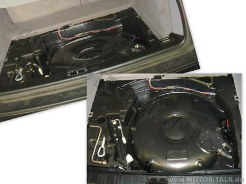

Hier mal ein paar Bilder meines Fahrzeugs.
Ich kenne mich mit Gasumbauten nicht so aus, daher bin ich für jede Meinung dankbar. Wüsste gerne ob ich nochmal reklamieren soll oder alles so bleiben kann/darf. Problematisch oder unüblich war das Verlegen des Druckluftkompressors für Niveauregulierung. Einige Umrüster verlegen den Kompressor samt Akustikkapsel rechts über der Batterie. Das ging bei mir nicht, da dort bereits der Subwoofer verbaut ist. Links ging auch nicht, da dort die Endstufe hängt. Also musste der Kompressor zerlegt werden, die elektrische Ansteuerung ist rechts unten und der Kompressor ist unterhalb der Kunststoffverkleidung welche den Ladeboden abstützt. An der Kunsststoffverkleidung wurde auf der Innenseite die Stützrippen entfernt damit der Kompressor dort rein passt.
Die Anlage funktioniert wobei 3 Dinge noch nicht ganz meinen Wünschen entspricht
- Beim erstmaligen Umschalten von Benzin auf Gas ruckelt es manchmal für 1 sek. Das ist nur bei kalten Temperaturen und auch nur unter Last. An Ampel z.B. gar nie. Umrüster meint das könnte an meiner Vanos liegen. Diese habe ich diese Woche repariert und seither ist das Problem nicht mehr aufgetreten, aber ich werds weiter beobachten
- Die Gasleitung vom Verdampfer zum Rail gefällt mir so noch nicht. Ich will das noch ändern und vor allem will ich die Abdeckung wieder montieren. Das werde ich aber wohl in Eigenregie machen da dies auch vorher so ausgemacht war.
- Ich fahre nun seit 3000km auf Gas und bisher hatte ich 1x das Problem dass die ANlage erst nach ca. 10km umgeschalten hat. Ausserdem ist die Umschalttemperatur auf aktuell 50°C Kühlwasser eingestellt.

Übrigens Tank zum vergleichen.....
(war dies die erste Anlage die er einbaute ?)
Bmw
Die AU wurde so wie es sein soll bei LL und bei erhöhter Drehzahl gemacht.
Lambda wie oben beschrieben bei 0,999 was soll daran falsch sein?
Und was ist mit dem Tank - warum deine Bilder?
