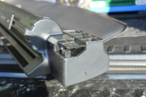

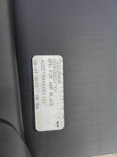

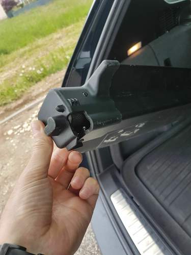

Habe kürzlich einen X3 F25 VFL gekauft.
Leider ist mir die Montage von der Laderaumabdeckung unklar.
Fehlt da etwas oder bin ich zu blöd *gg*
Aufkleber Rollo
Aufnahme
Rollo unten rechts

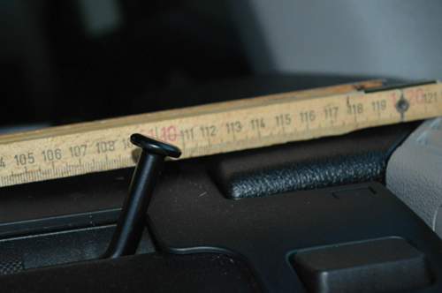

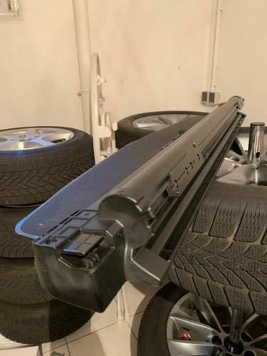

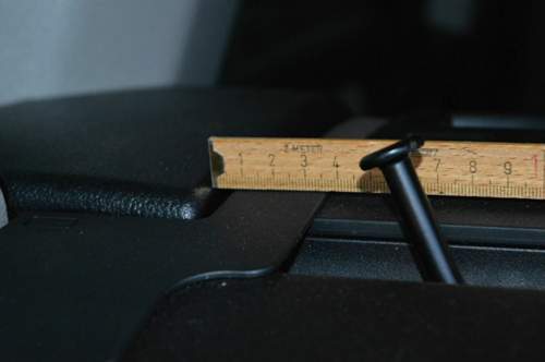

Also bei mir sieht die Aufnahme am Auto anders aus! Mit nem Metallzapfen von unten- Foto folgt später ...

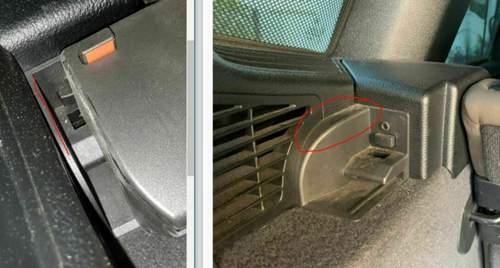

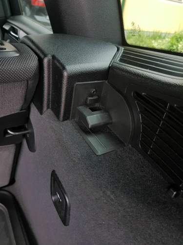

Ist auf der rechten Seite nicht der Knopf zum ausbauen? Der fehlt da gänzlich.
@dseverse schrieb am 15. Mai 2020 um 18:31:43 Uhr:
Eben, habe ich mir auch gedacht.
Fehlt vielleicht das "Hundenetz" und das Rollo wird auf dieses aufgeklipst?
Da fehlt so einiges. Irgendwer hat da was weggeschnitten.

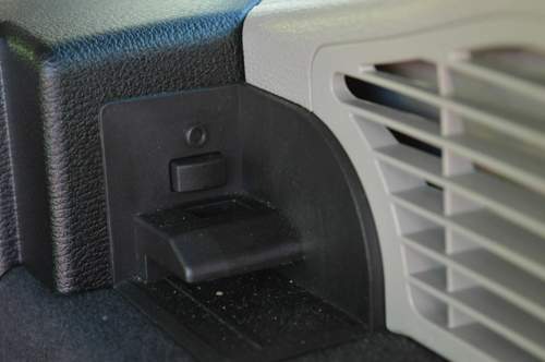

Dsc
Dsc
Dsc
So ist die Halterung bei mir- das Rollo sieht genauso wie deins aus.
@sonnenlehne schrieb am 15. Mai 2020 um 18:52:50 Uhr:

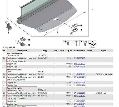

OK, d.h. es gibt zwei verschiedene Aufnahmen!

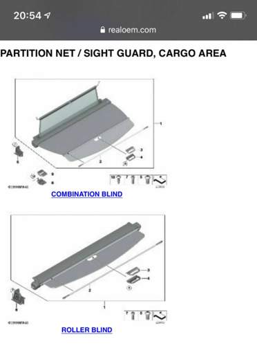

Baumschubser hat da ein ganz anderes Rollo ins Spiel gebracht. Das passt zu der Halterung vom TS. Offensichtlich hat der das (falsche) Teil beim Kauf in der Tüte mitgekriegt ...
Liegt vermutlich daran, dass die eine Aufnahme für "mit" Netz ist (seine) und die andere für "nur" Abdeckung, die wo er jetzt hat...
Meine Abdeckung kann als Trennnetz eingebaut werden.
Es gibt ein Sichtschutzrollo und ein Kombirollo. Daher vermutlich die Unterschiede.
Ich hab auch die LRA mit Trennetz, Das Teil liegt seit Anbeginn im Keller weil sonst der Doppelkinderwagen nicht rein passt. Wiegt auch wirklich ne Menge das Ding...

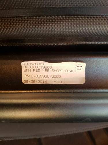

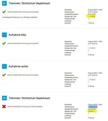

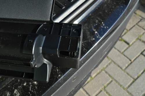

Habe jetzt eine neues Kombirollo gekauft und der Dreck passt wieder nicht.
Rollo Gesamtbreite ist zu kurz -> dadurch rastet dieses nicht ein.
Welches Rollo passt hier -> Teilenr. ??
Teilenr.

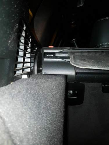

Luft zwischen Seitenwand und Rollo
Ansicht Stirnseitig

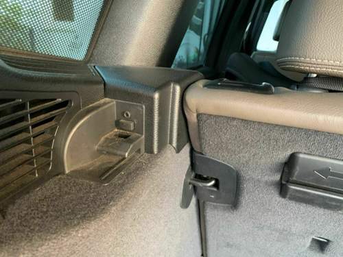

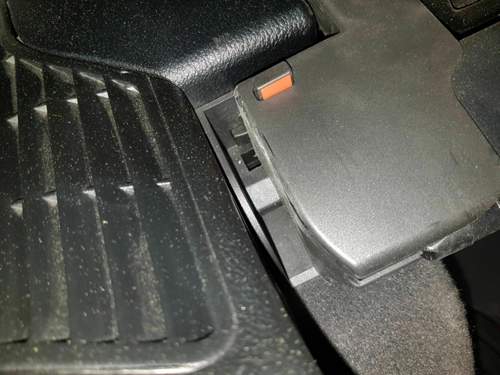

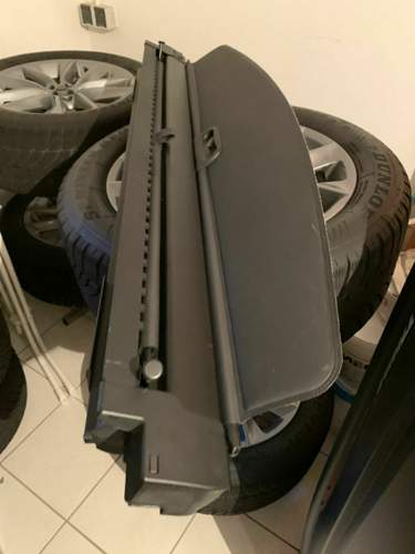

Hier mal Fotos von meiner VFL Abdeckung.
Hast Du ein anderes System?
@sierra9999 schrieb am 27. Mai 2020 um 20:43:30 Uhr:
OK, deine Aufnahme hat einen Steg und ist dadurch genau diesen Zentimeter weiter drinnen.
Kann man die ohne großen Aufwand tauschen.
Welche Teilenr. haben die Aufnahmen?
Unterschied Aufnahmen
