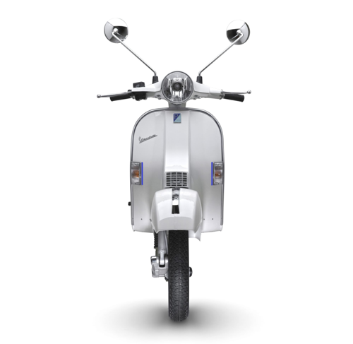

Haloo zusammen,
ich bin in der Überlegung, eine neue Vespa 150PX der Marke Piaggio anzuschaffen und habe eine Frage bezüglich der Nachrüstung eines Tagfahrlichtes.
Ist es möglich, 2 Led-Tagfahrlicht-Leuchtmittel in die Blinker der Vespa einzusetzen?
Ist es technisch möglich, die Lichter so zu schalten, das bei Einschalten der Blinker die jeweilige Tagfahrlicht-Birne erlischt und bei Ausschalten des Blinkers die TFL-Birne wieder angeht?
Wie viel kostet mich, sofern möglich, eine Nachrüstung?
Danke im Voraus

Falls sich die Gesetzeslage in den letzten Jahren nicht geändert hat dürfen Blinker nicht leuchten . Wenn ich richtig informiert bin dürfen auch nur zugelassene TFL verbaut werden .

Sorry für die etwas unverständliche Beschreibung.
Ich dachte an Tagfahrleuchten, die man zusätzlich zu den Blinkerleuchten in den Blinker unterbringt.
Das habe ich schon richtig verstanden . Aber so würde der Blinker ja leuchten . Ob durch die Blinkerlampe oder einer zusätzlichen Leuchtdiode wäre egal . Fahre doch mal zum TÜV , oder wo du die HU machen läßt , und frage mal die Prüfer . Die können dir genau sagen wo und was du genau anbringen darfst .

Wir fassen mal kurz die Fakten zusammen.
Deine Serienblinker sind als solche Geprüft und zugelassen. Dafür steht das Prüfzeichen drauf. Ein anderes Leuchmittel da einzubauen (auch zusätzlich) ist also nicht erlaubt.
-->entsprechend darfst du ZUSÄTZLICH 1 bzw 2 TFL nachrüsten. Diese müssen auch als solche zugelassen und geprüft sein. Ob LED oder nicht, ist deine Entscheidung. Es läuft also darauf hinaus, dass du seperate Lampen montieren musst.
Jetzt die Frage des Tages... Warum die Sicherheit verschlechtern? Hinten KEIN Licht, vorn TFL statt der Fahrlichtlampe (35-55WATT).... ZUdem wir ja für einspurige Fahrzeuge Lichtpflicht haben.

Man müsste klären, ob der TÜV dann den Umbau abnimmt. So einfach einbauen ist nicht, weil dann die Zulassung des Teiles erlischt. Bei einem guten Prüfer kann man das aber bestimmt eintragen lassen. Kostet halt nur Geld. Oder man kauft halt schon eine fertige gebaute Blinker/Tagfahrlichteinheit.
Was die Sicherheit betrifft, kommt es ja auf die Schaltung an. Hat man das wie beim Auto geschalten, ist das Licht hinten aus. Aber da kann man was machen, das es halt nicht aus ist.
Die nächste Frage wäre aber auch zu klären, ob das Hintere Licht wirklich an sein muss beim Motorrad oder ob es da irgendwo eine Gesetzeslücke gibt, die das mit Tagfahrlicht entfallen lässt. Ich weiß es nicht, aber vielleicht hat jemand hier ne Info drüber?
Aber schon der Sicherheitwegen würde ich die Hintere Lampe nicht ausschalten wollen.
