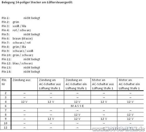

Habe die Stecker vom Steuergerät jetzt mal durchgemessen. Die Ergebnisse schick ich als Anhang mit. Es ist Strom drauf, der AC-Schalter schaltet.
Allerdings sind meine Kabelfarben und meine Pinbelegung anders als Du es beschrieben hast. Bei mir sind nur 9 Pins belegt, nicht 10, und eben anders. ABER: Die Stecker, die noch auf dem gekauften Gebrauchtteil drauf waren, die decken sich ziemlich genau mit Deiner Beschreibung. Allerdings weiß ich nicht, von was für einem Spenderfahrzeug das Teil kommt. Die Nummer vom Steuergerät ist jedenfalls identisch.
Den Druckschalter werd ich noch überbrücken. Aber vielleicht kannst Du mir zu meinen Meßergebnissen was sagen. Der Stecker mit den 4 Pins scheint auch i.O. zu sein - hier kann ich auch jeweils 12 V messen. Aber auch hier sind die Kabelfarben anders.
Den Stromlaufplan werd ich nochmal ausdrucken, da ich auf dem Bildschirm leider die Kabelfarben der Leitung und tw die Bezeichnungen der Teile nicht erkennen kann (Auflösung ist zu niedrig). Vielleicht bringts der Druck - oder habt ihr das ganze nochmal in etwas größer? 😉

Messergebnis-14-pol-stecker

Hier mal eine Belegungsübersicht vom Lüftersteuergerät:

- Gibt es irgendwo einen Schaltplan für die Klima?
Könnt ihr mir helfen? Freue mich über jeden Hinweis oder jede Idee!!!!
