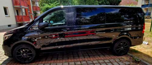

Hallo Freunde,
ich bin auf der Suche nach Felgen für meinen „neuen“ Vito. Leider würde ich nicht fündig.
Ich hätte gerne einen „Original Look“
Aufgrund des Gewichtes 3.200 + extralang gestaltet sich die Suche schwierig.
Für Tipps bin ich dankbar.
Daten vom Fahrzeug:
Mercedes-Benz Vito 116d Tourer pro Extralang
Baujahr 2020
Gewicht 3.200 KG

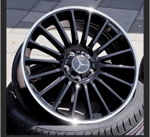

Okay, also benötigst du minimum eine Traglast von 800Kg pro Felge. Ich habe die Felgen und ausserdem für 10€ bei ebay mir 4x Mercedes Radnabenabdeckungen gekauft. Bei Nutzung einer Anhängerkupplung werden öfter mal 100 bis 200KG hinten dazu gerechnet. Sollte aber für einen TÜV nicht notwendig sein weil hier ausschließlich die Traglast relevant ist die im Fahrzeugschein vermerkt ist.
RC-Design RC32 satin-black lackiert 8x19 ET52 - LK5/112 ML66.6
Diese Felge hat pro Felge eine Traglast von 950KG jedoch muss man Matt schwarz auch mögen.

Für die genannten Felgen benötigst du 75mm Mercedes Benz Radnabendeckel

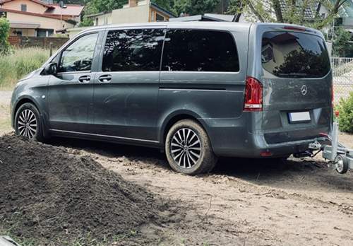

Ich hätte noch 4 neuwertige.18er Originalfelgen anzubieten. Waren bisher auf einer V-Klasse montiert
Die Mercedes 18 Zoll Felgen sind nach meinem Verständnis nicht für 3200kg zugelassen.
Nee, das stimmt. Die gehen nur bei 1550kg Achslast rundum. Die passenden Reifen haben nur LI 100.
