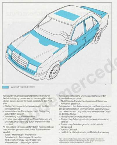

Das ist richtig, einige Dinge am W124 sind aus verzinktem Stahlblech.
Ich müsste in meine Unterlagen schauen, auf jeden Fall waren das die Seitenschwellerbleche, Motorhaubeninlets, Schiebedachdeckel, Tankdeckel, uvm.
Bei den Limos und Kombis jedenfalls nicht. Ich habe schon wiele Stellen geschweißt, und bin noch nie auf Zink gestoßen.
Du hast schon deine Tankklappe und deinen Schiebedachdeckel geschweißt???
Musst nicht schauen Mark, habe ich mal für dich übernommen.
Quelle: Daimler AG
Gruß,
Lasse
Unbenannt
Da stellt sich eher die Frage, im ganzen Produktionszeitraum?
