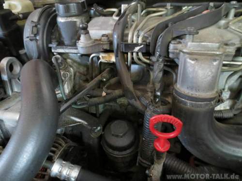

Wagen ist MJ09 und hat 163PS....
Ist das noch der alt bekannte D5 mit 163PS wie wer schon im V70II verbaut wurde?
Also der ohne Wirbelstromklappe 😉

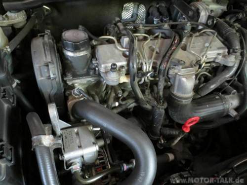

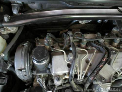

Mein V70II war ein D5 mit 163PS und 5 Zyl.
Ich häng mal ein paar Fotos von dem Motor mit an, der hatte keine Wirbelstromklappe. Da kannst Du sehen ob er so ausschaut wie bei dir. Eventuell hilft es dir ja weiter.
