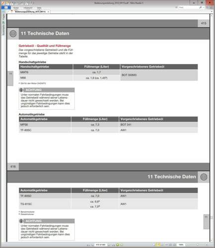

Hej hej zusammen,
da ich demnächst vorhabe an meinem S60 T6 im o.g. Getriebe das Öl zu spülen habe ich mal eben in die Betriebsanleitung gesehen welche Spezifikation vorgeschrieben ist. Da steht BOT 341 ! Das ist aber nach google-Suche ein Öl für Doppelkupplungsgetriebe ????
In der SuFU kommt meist die Empfehlung JWS 3309 , aber dieses ist meines Wissens nur für die " alte " 5-Gang-GT ok, nicht für die Aisin Getriebe ab 2008. Was nun ? Natürlich habe ich die gängigen Ölratgeber durchforstet, aber da kommt vom ATF IV bis ATF VI alles raus. Am ehesten bin ich noch bei Ravenol hängengeblieben mit dem ATF T-WS , aber was ist denn nun laut Volvo ganz offiziell die richtige Freigabe ? Das BOT 341 kann es ja wohl nicht sein ?

Es kommt darauf an, welche Generation Dein Getriebe ist.
Mein TF-80SC z. B. ist Generation I in meinem V70 III MY 08. Da gehört JWS 3309 rein.
Hier mal der Auszug aus meiner Bedienungsanleitung (S60 MY15),
demnach wäre es ein AW1:
S60-getriebeoel
Hab das gleiche Getriebe drin V70 D5 2014
Spezifikation AW-1

Danke für Eure Auskünfte ! Wirklich informativ das Foto von Klaus. Mir scheint da ist ein derber Tippfehler in meiner Betriebsanleitung. Erstes Modelljahr 😉 , Baujahr 2010 - da sind nur D3 D5 T4 und T6 aufgelistet. Insofern glaube ich jetzt erstmal an das AW1 .... warte aber gerne mehr Input ab 🙂
