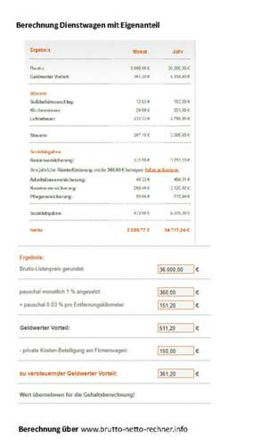

Folgende Informationen habe ich zu unserer Firmenwagen-Regelung:
Versteuerung: Für Privatfahrten werden dem Mitarbeiter 1% des Bruttolistenpreises des
Fahrzeuges zur Versteuerung dem Gehalt monatlich zugeschlagen. Eine
zusätzliche Versteuerung erfolgt nach der jeweils gültigen gesetzlichen Regelung
für die Fahrten zwischen Wohnung und Arbeitsstätte.
Beispielrechnung laut Firmenwagenrechner:
- BLP des Fahrzeugs 45.000 € | Gehalt: 3.500 € | Arbeitsweg: 25 km
-- Geldwerter Vorteil Firmenwagen: 450 €
-- Geldwerter Vorteil Fahrtkosten: 337,50 €
Nettobelastung 392,26 €

@Stereophnic ich versuche jetzt nochmal kurz für dich die generellen Kosten beim Firmenwagen zusammenzufassen:
Du hast monatlich zunächst mal zwei kontinuierliche Kostenfaktoren
  • Geldwerter Vorteil (GWV)
  • Eigenanteil für den Arbeitgeber (AG)
Ich gehe jetzt der Einfachheit einfach mal davon aus, das ansonsten alle Kosten vom AG getragen werden (also Sprit, Wartung, etc.).

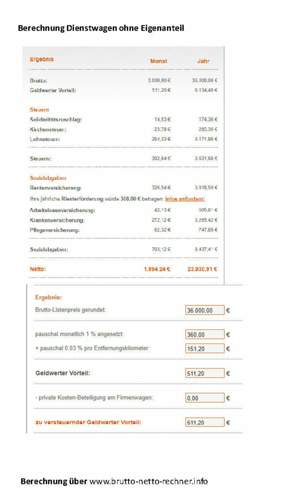

Geldwerter Vorteil
Den GWV hast du eigentlich schon selbst ganz gut beschrieben.
Es gibt verschiedene Modelle wie du deinen GWV kannst berechnen lassen, der einfachste ist jedoch die Pauschalbesteuerung, welche ich kurz erklären möchte (dies ist auch das Modell, welches deinem Firmenwagenrechner zu Grunde gelegt wurde).
Dabei gilt:
GWV = (1% + 0,03% * Einfache Entfernung von Wohnung zu erster Tätigkeitsstätte) * Bruttolistenpreis (BLP)
Der BLP des Fahrzeuges ist dabei der Preis des Fahrzeuges inkl. aller Sonderausstattungen, ohne Rabatte.
Damit entspricht der BLP quasi auch dem Preis, der dir im Online-Konfigurator des Herstellers angezeigt wird, wenn das Fahrzeug nach deinen Wünschen fertig konfiguriert wurde.
Gehen wir also von einem Arbeitsweg von 25km und einem BLP von 45.000€ aus:
GWV = (1% + 0,03% * 25) * 45.000€
GWV = 1,75% * 45.000€
GWV = 787,50€
Dies entspricht auch den von dir berechneten Weg.
Bei dir war es aufgeilt in
  • GWV Firmenwagen -> 1% * BLP
  • GWV Fahrkosten -> 0,03% * Arbeitsweg * BLP
Damit kommen wir aber in der Summe auf den gleichen Betrag -> 787,50€
Für diesen Betrag zahlst du nun auch Steuern sowie Sozial- und Rentenversicherung. Je nach Steuerklasse und Einkommen, wirkt sich das entsprechend auf deinen Nettlohn aus.
Dies kann man ja relativ einfach mit Brutto/Netto-Rechnern ausrechnen.
Ich werde von hier an nun der Einfachheit halber immer 50% zwischen Brutto auf Netto rechnen. (Also z.B. 3.000€ Bruttolohn sind 1.500€ Nettolohn).
Das entspricht natürlich nicht ganz der Realität, ist hier aber nachvollziehbarer. Solltest du zur echten Umrechnung fragen haben, einfach fragen :-).
Zurück zum GWV: 787,50€ zusätzlich versteuern, bedeutet also
Nettobelastung = 393,75€
Wenn dein AG nun keinen Eigenateil erheben würde, hätte es sich damit schon. Allerdings hast du ja selbst schon folgenden Teil aus eurer Car Policy zitiert:

Eigenanteil
Ob, wie und in welcher Höher ein Eigenanteil für den Firmenwagen erhoben wird obliegt komplett dem Arbeitgeber. Auch die Berechnungsgrundlage für den Eigenanteil kann dein Arbeitgeber selbst bestimmen. Um du letztendlich damit einverstanden bist, kannst du dann selbst entscheiden.
Dein AG hat sich entschieden, den Eigenanteil auf Basis der Leasing-Rate zu berechnen (nicht unüblich).
Die Leasing-Rate ist dabei die monatliche Rate, die dein AG an die Leasing-Agentur für das Fahrzeug bezahlt. Diese Rate korreliert natürlich mit dem Kaufpreis, allerdings nicht immer vollständig linear und nachvollziehbar.
Natürlich kann man als Daumenregel trotzdem sagen, dass eine höherwertige Ausstattung (und damit ein höherer Preis) auch die Leasing-Rate in die Höhe treiben.
Das Ganze hat nur bedingt etwas mit dem BLP zu tun, da die Leasing-Rate auch Rabatte berücksichtigt, bzw. Autos unterschiedliche Leasing-Faktoren haben.
Kurz gesagt, kann ein Fahrzeug mit höherem BLP eine niedrigere Leasing-Rate haben wie ein billigeres - und umgekehrt. Spielt hier jetzt aber auch eine untergeordnete Rolle.
Ich verstehe deine Car-Policy nun so (das solltest du aber nochmal sicherheitshalber klären):
Ein Fahrzeug X hat in der Grundausstattung eine Leasing-Rate von Y €. Wenn sich die Leasing-Rate nun durch Sonderausstattungen erhöht, so muss diese Differenz durch dich getragen werden.
Konkretes Rechenbeispiel:
Fahrzeug X hat in Grundausstattung eine Leasing-Rate von 400€.
In deiner Konfiguration steigt die Leasing-Rate auf 500€.
Daraus ergibt sich:
Eigenanteil = 500€- 400€ = 100€
Nun steht in eurer Car-Policy außerdem, dass dieser Betrag monatlich mit dem Gehalt verrechnet wird. Das bedeutet, dein Eigenanteil muss nicht Netto an deine Firma bezahlt werden, sondern dein AG behält diese bereits vom Bruttolohn ein.
Statt bspw. 3.000€ Brutto verdienst du dann nur noch 2.900€ Brutto. Das bedeutet aber, dass dein Nettolohn von 1.500€ nur auf 1.450€ sinkt, deine Nettobelastung in diesem Falle also nur 50€ beträgt.
Diese gesamte Berechnung hat keinen Einfluss auf den GWV. Sprich diese Kosten kommen zusätzlich zum GWV auf dich zu.
Ausnahme (das war übrigens auch der Streitpunkt oben): Dein Eigenanteil wird Netto fällig. In diesem Falle zahlst du natürlich erstmal 100€ Netto im Monat - allerdings darf dieser Betrag dann mit dem GWV verrechnet werden.
Dein GWV verringert sich damit um 100€ (Brutto), also 50€ Netto.
Das heißt, auch über diesen Weg, würde dich der Eigenanteil effektiv nur 50€ kosten.
Zusammenfassung
Eigenanteil = Leasing-Rate Fahrzeug inkl. Sonderausstattung - Leasing-Rate Fahrzeug Basisausstattung
Überschlagsmäßige Nettobelastung = GWV / 2 + Eigenanteil / 2
So, ich hoffe das war jetzt nicht zu verwirrend und falls du noch Fragen hast, feel free to ask!

Nun zu meiner Frage:
Die 1%-Regelung plus 0,03 % für den einfachen Weg habe ich verstanden.
Wie ist das nun aber mit dem Eigenanteil? Da bräuchte ich etwas Verständnishilfe.
Grunddaten:
Fahrzeugwert = 36.000 €
Fahrweg = 14 km
Bruttoverdienst (Stkl 3) = 3000 € / Monat
Eigenanteil = 150 € / Monat
Im Anhang habe ich zwei Beispiele berechnet.
Einmal mit Eigenanteil und einmal ohne.
Der Nettoverdienst im Rechner zeigt mir mit Eigenanteil einen Wert von 2.059,77 € / Monat.
Werden dann die 150 € dann nochmal davon abgezogen oder ist das dann der monatliche Endwert?
Vielen Dank für eure Hilfe.
Schönen Samstag noch.
Tom
Beispiel-dienstwagen-mit-eigenanteil
Beispiel-dienstwagen-ohne-eigenanteil
Hi Tom,
also wenn ich rein nach der Rechnung auf dem ersten Screenshot gehe, musst du noch den Eigenanteil vom Netto abziehen.
In der Rechnung wird der Eigenateil (150€) ja lediglich vom GWV (511,20€) abgezogen, so dass insg. nur ein GWV von 361,20€ angelegt wird.
Dass sich der GWV durch den Eigenateil reduziert ist ja erstmal zu deinen Gunsten, von daher muss der Eigenanteil eigentlich an irgendeiner Stelle ja noch abgezogen werden.
Warum das im Rechner jetzt nicht explizit dargestellt wird kann ich dir leider nicht sagen.
Würde man das ganze also zu Ende rechnen, hättest du nach der ersten Rechnung dann effektiv einen Nettolohn von 1909,77€.
