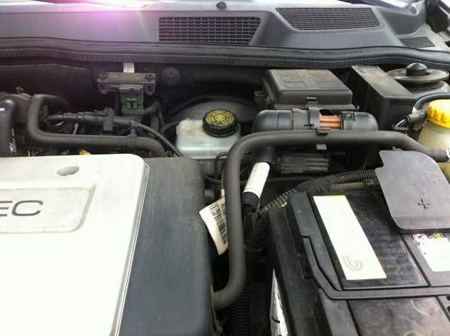

Hi liebe Community ich wollte die Tage meine Anlage in meinen Astra G einbauen alles hat auch wunderbar geklappt nur ich find einfach keinen Punkt wo ich vom Motorraum in den Fahrerfußraum komme, vorher bin ich ein Fiesta gefahren und da war das einfach das Kabel zu verlegen. Kann mir da jemand bei meinem Astra helfen? Nen Pic reinstellen wo der durchgang is wo ich durchmuss, danke!!!

ich habe doch schnell noch bilder von meinem Motorraum gemacht..vilt sehen eure augen ja was 🙂

bei bild 3 kannst du die abdeckung vom wichermotor abmachen.
wenn du dich dann ganz weit rechts hälst siehst du ein sachlauch(kabel) aus der karosse raus kommen.
versuch ganz vorsichtig den gummistopfen ab zu machen und stecke duch den gummistopfen dein +kabel.
wenn du das hast versuch es in den innenraum zu kriegen.
dann stopfen drauf, fals notwendig nochmals abdichten(silikon)
und dann kann es drinnen weitergehen

In den Gummistopfen hinterm Sicherungskasten (Bild 3) passt auch noch einiges rein.
Ich habe das so gelöst.
Von der Batterie aus,das Verstärkerkabel durch die spritzwand durchführen.Wie auf deinem Bild 3 zu sehen ist,dann am scheibenwischermotor vorbei zur Beifahrerseite.
Da angekommen bohrst du ein kleines Loch,wo das kabel gerade so durch geht in den Gebläsekasten.Knapp unterhalb von diesen Grobgitter.Dann kommt das Kabel hinter dem Handschuhfach wieder zum vorschein.Genau genommen 2 mal bohren und darauf achten das,das Kabel nicht am Lüfterrad scheuert.
Zum schluß noch ein wenig Silikon um die erste Bohrung und fertig.
Alles andere wie gewohnt unterm Teppich und so weiter.
Ist zwa nicht weniger aufwändig,ist aber eine möglichkeit.
Ich bin mit damit gut gefahren.
