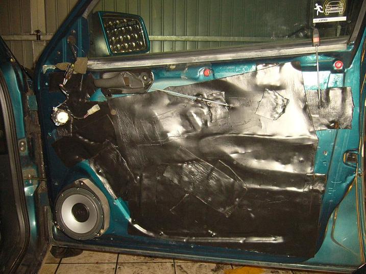

Habe mich jetzt von den Serienlautsprechern meines Opel Astra F verabschiedet, und mir
- vorne das Helix DarkBlue 62.1 und
- hinten das Helix Esprit 105
gegönnt (Kostenpunkt incl. Adapter rund 200,-).
Nur bin ich mit den neuen Lautsprechern noch nicht wirklich ganz zufrieden. Sie übersteuern schnell und auf den versprochenen Druck warte ich vergeblich.
Jetzt kommts: Wenn ich die Balance komplett nur auf eine Seite drehe, klingts plötzlich ganz anders, die Tieftöner machen den gewünschten Druck, und man kann auch schön laut aufdrehen.
Aber wenn ich dann wieder alle LS zugleich laufen lasse, klingts wieder wie Huf :-(
Jetzt meine Frage: Könnte das was mit der Leistung meines Radios zutun haben? Ist ein Kennwood KDC-irgenwas mit angeblich 4x50W. Meine LS haben insgesamt etwa 180W Sinus.
Liegt das mit den Boxen daran, dass das Radio die volle Belastbarkeit nicht schafft?
Brauche ich da jetzt also eine Endstufe, mit der ich ich zumindest die vorderen LS über separate Kanäle laufen lassen muss?
Eher 2-Kanal oder besser 4-Kanal?
Danke im Vorraus und Lg
Stiften

Du hast die Lautsprecher falsch angeschlossen, mindestens einer ist verpolt.
Überprüf bitte noch mal genau die Verkabelung.
Abgesehen davon ist eine Endstufe durchaus sinnvoll...
Was für ein "Hifi-Laden" war das denn? Das ist ein Fehler, der einem Profi sofort auffallen sollte...
Musicvision in Markneukirchen.
Was glaubst Du denn, dass falsch angeschlossen sind? Hats was mit der Frequenzweiche zutun? Und auf welcher Seite was falsch is, kann man das rausfinden, dass man nicht beide Türverkleidungen rausreißen muss?
Tja, irgendwo ist halt was verpolt - ob rechts oder links, kann man nur raten.
Ist aber nicht Dein Problem - das ist ein ganz klarer Einbaufehler und gehört auch vom Einbauer kostenlos korrigiert.
