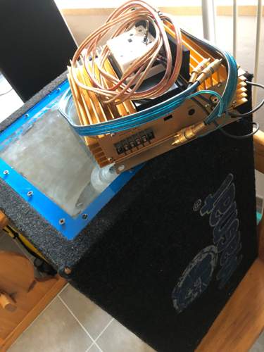

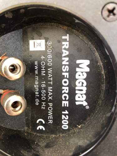

Hab im Fundus eine 2x100W RMS brückbare Endstufe gefunden und eine Magnat Transforce 1200 Basskiste (300/600W). Das müsste zum Probieren mal genügen. Und eine 4-Kanal (Alpine?) mit 4x50 für die normalen LS .... sicher auch genug. Vlt. noch vorne 2 HT in die A-Säule ... Wochenende ist Bastelzeit.

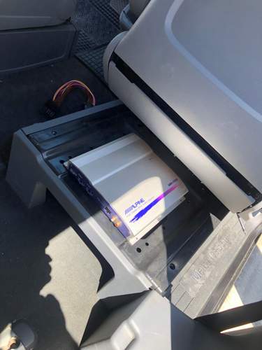

- Wie von Dir erwähnt, ist der einzige passable Ort für den Verstärker der Blechkasten unter dem Sitz was 4-5 Meter (hin und zurück) zusätzlichen Weg bedeutet.

Als Platz für den Verstärker würde ich unter das Radi schauen, wenn Du vorne die Verkleidung abnimmst, hast Du genug Platz. Der Vorteil wäre, dass Du sehr kurze Signalwege hast, Du musst nämlich von der Rückseite des Radios zum Verstärker (Hi-Level-Eingang) und anschließend wieder zurück zum Radio, von wo es weiter zum Lautsprecher geht.
Strom dann logischerweise von der Batterie, und nach der Leistung des Verstärkers dimensioniert und gesichert.
