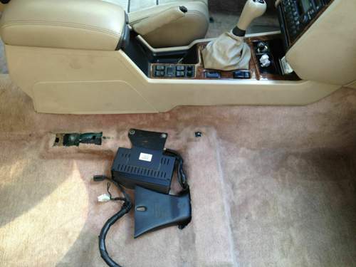

hatte heute Vormittag Zeit und Lust und hab dank scutyde Kabelbaum den Verstärker anschließen und einbauen können. Anbei einige Bilder für diejenigen die diesen irgendwann auch verbauen wollen sofern sie einen ergattern 😁 Eine kleine Bildhilfe zwecks wo dieser verbaut ist. Falls ihr die Löcher für den Halterahmen nicht seht, da ist in der Dämmmatte ein vorgestanztes Sollloch ! Siehe erstes Bild !

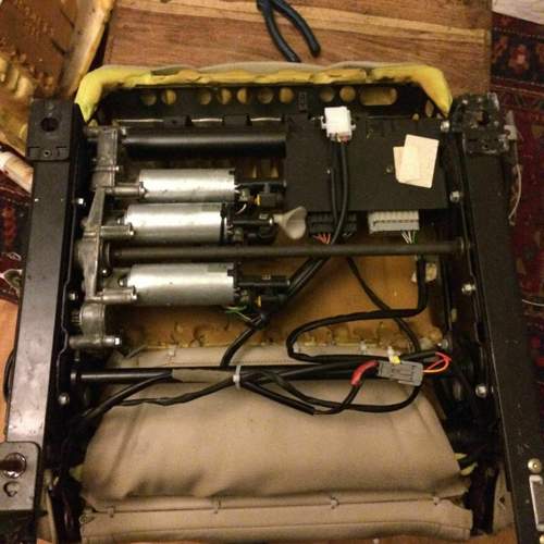

Ja, da hast du recht . Bin auch ständig in den Gängen , irgendwas hin und her und umzubauen . Ich habe beim 850 auch alles auf Leder ( beige ) umgebaut . Teppich , alle Verkleidungen , Kofferraum usw. Liegen eigentlich die Kabel für die Sitzheizung schon ? Sitz is klar , Schalter auch . Aber vom Sitz zum Schalter , liegen die schon ?
Vorne liegt alles, falls der Sitz keine Sitzheizung ab Werk hatte fehlt ein "Kabelbaum" unter dem Sitz der die 2 Matten und Thermostat verbindet.
Hinten ist auch fast alles verlegt es fehlt nur der Kabelbaum in der Mittelkonsole und das Relais unter dem A Brett und die Schalter logo.
Also Thermostate haben sie , es kann natürlich sein das ich den kabelbaum übersehen habe als ich den Teppich gewechselt habe . Dann werde ich den wohl nochmal hochnehmen müssen .
Der Kabel der zum Sitz geht kannst du nicht wirklich übersehen...der ist immer da weil da auch die Gurtanschnallwarnung dran hängt.
Am Sitz sollte auch ein 6 poliger weißer Stecker vorhanden sein von dem 4 Kabel abgehen (Fahresitz) bzw 2 beim Beimfahrer.
Das Foto bei mir ist zwar nach dem Umbau auf V70 Sitzheizung aber so in etwa sieht es auch beim 8er original aus..

Bin heute endlich dazu gekommen, den Verstärker einzubauen. Mist, der scheint kaputt zu sein. 🙁
Ledig die Piepser im Armaturenbrett geben Töne von sich, alles andere ist stumm.
Der runde Kabel ist auch verbunden oder ?
Ja, das runde Ampkabel hatte ich angeschlossen.
Was mir noch aufgefallen ist, dass am Yatour auch ohne Zündung ein rotes Lämpchen brennt. Das habe ich damals wohl an Dauerplus angeschlossen. Kann das der heimliche Verbraucher sein, der nach einer Woche parken meine Batterie leer saugt?
