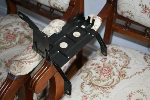

Moin und ein "Frohes Neues ..." ,
suche diese Einbauhalterungen für den Verstärker - wer weiss wo?
http://www.motor-talk.de/.../img-20140312-112753-i206720565.html
Danke masabi für das Bild ;-)

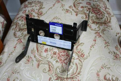

Den Halter für dem Amp aus dem ersten Link gibts noch bei Volvo (vor einiger Zeit jedenfalls noch) Ich glaube 7,90€ hab ich bezahlt
Zufällig ´ne Teile-Nr. ?
Nöö, aber
schau mal im Webstore
Hier ist er:
http://www.volvopartswebstore.com/showAssembly.aspx?...

Konsole kostet um die 15€ neu und ist noch lieferbar

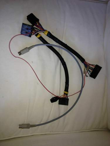

Hallo, beschäftige mich auch gerade mit dem Verstärker . Ich habe zwar keinen originalen aber das ist ja eigentlich egal. Mein Problem ist, das ich kein Stecker finde . Das heißt den Stecker von Dietz-17026 habe ich für die Verkabelung , nur finde ich keinen 6 poligen . Also wo eine Seite ins Radio kommt und die andere an Dietz Adapter . Hoffe ihr habt ne Idee .
Selber machen ist ein sehr einfacher Kabel. 2 DIN Stecker 6 pol bei Conrad oder Reichelt holen und dann 6 Strippen löten. Am besten abgeschirmter Kabel benutzen . Und auch die Lötstellen mit Schrumfschläuche nochmal isolieren.
Das is natürlich ne Idee . Aber woher weiß ich denn wie die pin Belegung ist ? Dachte das es den Stecker fertig zu kaufen gibt .
Die Belegung ist 1:1 also wen du ein Kabel an einem Pin anlötest dann das andere Ende an der gleichen Stelle am 2. Stecker anlöten 🙂. Fange mit dem in der Mitte an (das ist die Remoteleitung die den Amp einschaltet).
Hier ein Foto von einem Verstärker Kabelbaum den ich selber gebaut habe
Wenn du den als fertig haben willst hier bitte http://www.ebay.de/.../230850333698?...
Etwas lang aber das stört nicht 🙂
