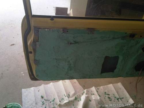

@ TE: Die Tür wird auf beiden Blechflächen wie im Anhang gezeigt mit Alubutyl oder Bitumenmatten (zwei Quadratmeter sollten es schon sein) gedämmt !

Noch ne Frage zum Frontsystem. Was hat der um die Holzringe geschmiert?
Klar konntest du mir weiterhelfen, werde dann demnächst dämmen und dann berichten.
Vielen dank..
Man nimmt am besten immer faserverstärkte Spachtelmassen !
Das gibt es zu einen in Baumärkten und bei ATU. Man mischt es mit Härter und klatscht es dann ran, es ist auch überschleifbar, also an anderen Stellen auch gut zu verwenden für div. gestalterische Sächelchen !
Sowas z.B
Es gibt aber auch aushärtende Dämmpasten zu kaufen, die einen ähnlichen Zweck erfüllen und mit denen man dann gleich noch auf der Türverkleidung und im Türinneren für Dämmung sorgen kann !
Mit zwei Eimern hiervon kannst du dann auch dämmen, man braucht dann nur noch wenige Matten zum Verschließen der Löcher im inneren Türblech !
Tür innen
Tür außen : Alubutyl + Paste
