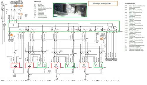

Jetzt habe ich mir den Stromlaufplan angesehen, werd aber nicht 100% schlau daraus. Der Motor hat 5 Anschlüsse, Masse (4) , hoch runter, jeweils von beiden Schaltern angesteuert (BURD 0,75 und GYGN 0,75), ZV (BNBK 0,75) und RD 2,5 was ich als +12V vermute.
Fragen:
Was wolllen mir die Zahlen sagen?
Woher weiß der Motor, wann Schluss ist, also wo der Anschlag ist? Macht der das intern über weitere Anschlüsse (ich hab noch nichts zerlegt, möchte erstmal alles verstehen)
Kann ich zum Test direkt +12V auf BURD / GYGN legen, sollte der Motor dann hoch runter gehen?
Wenn der mit beiden Schaltern nicht runter geht, ist der Fehler vermutlich in der Tür selber zu suchen und nirgendwo sonst? (weil +12V / Masse ist ja da, geht ja immer hoch und der Schalter in der Tür selber geht ja direkt zum Motor)?
Bevor ich noch mehr dumme Fragen stell, evtl. könnte kurz jemand erklären, wie das System genau funktioniert, also Anschlagerkennung und Ansteuerung.

zu Deinem Problem Stromlaufplan. Ich weis jetzt nicht wie weit Du in der Materie drin steckst. Darum kann Ich Dir nur die Bezeichnung erklären: die Bezeichnungen sind Farbangaben und Querschnittsgrößen von den Kabeln und Leitungen. Die Farbangaben sind in der englischer Sprache ausgeführt.
Beispiel: BURD 0,75= Blau-Rot 0,75 mm2
Auf diese Weise lassen sich die Drähte besser weiterverfolgen.
Falsch,
am Motor liegen 12 V im Stecker auf RD an und die Funktinen werden über Masse
vom Bedienschalter geschaltet.
macht man einen Masseimpuls auf GY/GN geht das Fenster HOCH und
auf BU/RD geht das Fenster RUNTER.
BN/BK ist Zentralschließimpuls von der ZV für alle Fenster

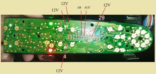

alles geht elektrisch über das Bedienpanell der Fahrerseite ,
da würde ich mein Auge zuerst hinwerfen .
Also das Diagramm was du verlink hast sagt für mich was anderes:
Da gehen von X11, was der Stecker Fahrertür ist die Leitungen 16 und 17 zum Stecker X12 was der Stecker Beifahrertür ist und erst dahinter sind die Kontakte von S38 angeklemmt.
Wenn also Pins 1&2 von X12 funktionieren muss meiner Meinung nach unabhängig vom Fahrertürschalter der Motor über den Beifahrertürschalter ansteuerbar sein?
Pins 1&2 haben mit der Fahrertür auch nichts zu tun, geht einmal direkt irgendwo auf Masse und einmal zum Sicherungskasten.

da die Frage der Zahlen ja geklärt ist, nochmal etwas zum Schaltplan.
Einzig Plus 12V geht zu den Türen ohne Umweg über den Schalter in der Fahrertür. Das wars dann aber auch schon....
Pin 16/17 geht eindeutig zum "Zentralschalter" in der Fahrertür. Pin 1und2 vom X12 sind 12V und Masse...soweit richtig. Allerdings geht auch die Steuerleitung von Schalter S38 zum S39, welche (so wie es es aussieht) aus der Steuerelektronik des S39 kommt. Ob da jetzt 12V anliegen oder ne andere Spannung muss ich passen, musste ich mich bisher nicht beschäftigen. Die braune Leitung z.B. müsste die Zentralschließung von der ZV sein, wenn man lange die Taste "ZU" drückt, geht die Scheibe hoch. Ich würde mal den Schalter Fahrerseite zerlegen und die Platine kontrollieren, vielleicht ist da einfach ein Haarriß auf der Platine. Ansonsten mal eine funktionierende Tür durchmessen und die Spannungen am Motor der BF-Tür gegenchecken. Vielleicht hilft das ja weiter bei der Fehlersuche...

Pin 16/17 geht eindeutig zum "Zentralschalter", ja aber auch eindeutig direkt hinter dem Stecker zum S38. Dass allerdings die Masse aus S39 und damit von der Fahrertür kommt, hab ich übersehen. Im Fall der Hinteren Türen versteh ich das sogar noch, weil damit an der Fahrertür die Schalter totgelegt werden, im Fall der Beifahrertür erschliesst sich mir der Sinn dieser Verkabelung nicht, vermutlich wollte sich der Konstrukteur alle Optionen offen halten.
Wie auch immer, Danke, ich glaub ich hab jetzt genug Infos zusammen um ein wenig rumzuprobieren. müsste nur nochmal schönes Wetter kommen.
Vielleicht noch eine Frage, was macht der Pin4 am Schalter S39?

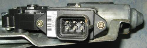

Hier kann auch ein Defekt des FH-Motormoduls vorliegen.
Die FH-Antrieben haben nicht nur einen Motor und ein paar Relais zur Steuerung.
Vielmehr sind es recht komplexe Steuergeräte mit zwei Hallsensoren, die die Motorumdrehungen zählen und einer dazugehörigen komplexen Zählerschaltung.
Weiterhin eine Stromfühlerschaltung die den Anschlag oben und unten berechnet, sowie einer zusätzlichen kontinuierlichen Lastauswertung, um einen sicheren Einklemmschutz zu generieren.
Wenn die Signale am Stecker, gemessen, sicher denen entsprechen, die dort erwartungsgemäß ankommen sollen, kann es eigentlich nur am STG des Fensterhebers liegen.
Hier ist ein Austausch die einzig probate und schnellste Variante den Fehler zu beseitigen.

Die Scheibe fährt hoch und schaltet bei "Zu" ab. Die Abschaltung erfolgt im Motor. Gleichzeitig benötige ich doch eine Freigabe für die "Aufahrt". Und die wird fehlen. Ähnlich wie bei einem Endschalter. Dann denke ich kann es doch nur am Motor liegen, oder nicht?
Die Freigabe erfolgt durch die beiden Relais im FH-STG, die die Spannung entsprechend auf den Kollektor des Motors durchschalten.
Sie schalten die Bedienspannung vom STG aus angesprochen durch und verstärken die Arbeitsströme.
Wie zuvor schon gesagt,.....
Messe die Spannung (die Spannungsveränderung) der Grau/Grünen Leitung am Stecker (Scheibe abwärts), auch vergleichend mit der rot/blauen Leitung (Scheibe aufwärts) und entscheide dann was du dann weiter machst, wie du weiter vorgehen willst.
Einen anderen FH besorgen und montieren, wenn die Signale am Stecker korrekt anliegen, erspart dir viele Fragen und nervige Sucherei.🙂
