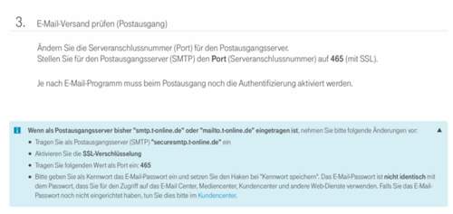

Ein weiterer Versuch meinerseits, falls man nicht bereits den offiziellen Kanal versucht hat (siehe Screenshot).
Man achte auf den letzten Satz im blauen Kasten.

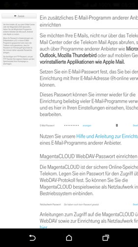

Hast du ein separates PW für die Mails?
Und mit dem Port auf 465 auch getestet?
Ich habe wegen dem Passwort neu speichern selbst nochmal suchen müssen 🙁
Es kann zwar sein, dass der Eingangsserver dass Passwort akueptiert, aber der Ausgangsserver nicht. Das liiegt an der Telekom Deswegen setzte ich bei Problemen immer als erstes das Passwort neu. Um es speichern zu können, musst du einmal ein anderes eingeben und danach dass alle E-Mail Passwort. Am Besten vorher nochmal anzeigen lassen.
