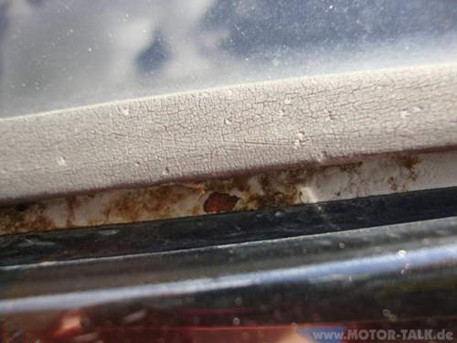

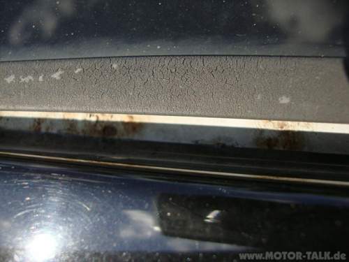

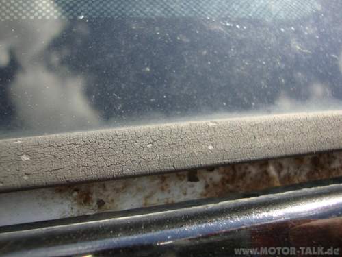

nach meiner letzten Waschanlagenfahrt und der gründlichen Nachsäuberung des Autos, ist mir aufgefallen, dass die Heckscheibendichtung nicht mehr anwesend ist. Es hat sich schon vereinzelt "Meister Rost" seinen Weg gebahnt. Es müsste definitiv die Heckscheibe raus.
Jetzt meine Frage an euch: Was für Gummidichtungen brauche ich? Hat jemand die Teilenummern parat?

eine dichtung ist das nicht wirklich, das ist eher eine zierleiste. die scheibe ist geklebt und auch ohne leiste dicht.
die scheibe MUSS nicht zwingend raus, wenn derjenige weiß was er tut, gehts auch wenn sie eingebaut ist.
Der Rost ist schon da. Und die Scheibe ist im Weg.
Sicher? Ich hab bislang noch nie gesehen dass die Klebenaht der Scheibe unterwandert wäre. Gut abkleben und dann den Rost abschleifen, das hat geholfen.

Die Teilenummer lautet 9483520. Diese Zierleiste kostet je nach Händler zwischen 30,- und 40,- Euro.

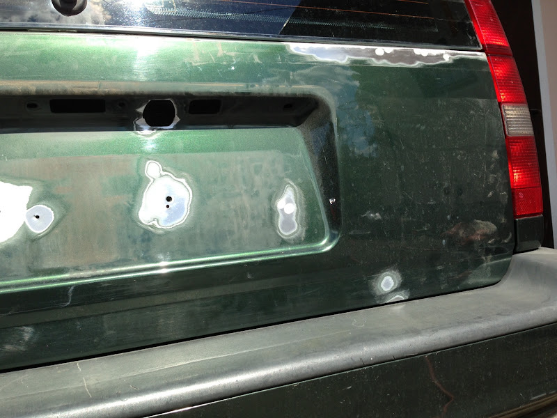

Ich hab die Dichtung am v70 ZUM GLÜCK vor JAAAHREN entfernt - eine der wenigen Heckklappen, die rostfrei ist. Trotz fehlender Verzinkung und fehlendem Hohlraumschutz - danke Volvo 🙁
Solltest du eine Heckklappe finden, die Rostfrei ist - dann wäre das eine günstige Option - die nur zu lacken ist sicher billiger, als deine kaputte zu reparieren.
Wenn da Rost ist muss AUF JEDEN FALL die Scheibe raus, was ja keine Tragik ist. Du wirst dann beim Glasperlen/Sandstrahlen sehen, dass du auch schweißen wirst, da einige Löcher vorhanden sind. Also nicht gerade wenig Arbeit.
Ich hab an meiner Heckscheibe auch erst angefangen - sah dann so aus --> http://goo.gl/dh7sGW - als dann Löcher zu sehen waren und der Rost unter den Scheibenkleber ging war die Sache für mich erledigt. Hab es dann einem Spezialisten gegeben - kostet halt nicht wenig Geld - haltet dann aber.
Der Lacker meinte, wenn er es ohne Scheibe raus macht, kann man nisch schweißen und reparieren - dann hält das 2-3 Jahre, dann kommt es wieder.
Anstatt der Leiste hat er die Nut schön mit Scheibenkleber aufgefüllt. Keinesfalls die Leiste wieder einbauen - würde auch nur funktionieren, wenn die Scheibe raus ist. Die rostet von innen und "sprengt" den Lack..

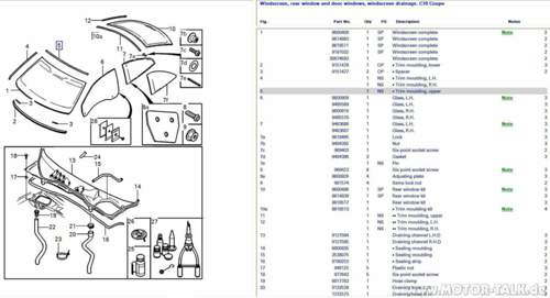

Die Dichtleisten am C70 gehen auch ohne die Scheibe zu entfernen raus ,meine sind auch weg gegammelt. Gibt´s leider nur für teuer Geld als gesamten Satz, kostenpunkt waren über 200€ wenn ich mich recht erinnere.

So hier mal Fotos.
Dsc03758
Dsc03759
Dsc03756
Oh, so sah das bei mir noch nicht aus😰

schön wär's. beim C70 kann man rund 150€ für das stück gummi veranschlagen. einbau in einer werkstatt dürfte sich in ähnlichen regionen befinden.
Also werd ich mal bei Volvo nach den Gummis fragen.
