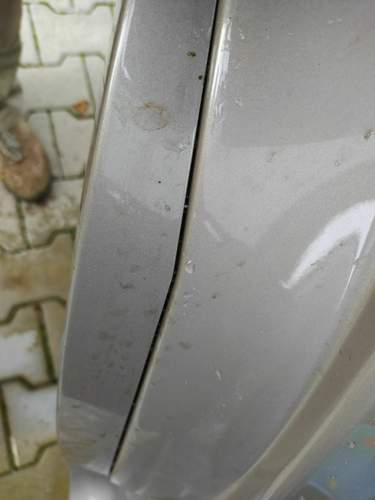

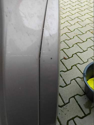

Mein Kuga Vignale aus 2019 hat das geleiche Problem. Sieht unschön aus, aber Sorgen bereiten mir die kleinen Steinchen zwischen hinterer Kotflügelverkleidung aus Kunststoff und dem Blech. Hier sitzen die Steinchen fest und lassen sich auch ganz schlecht ausspülen.
Durch die Fahrzeugbewegungen in der Karosserie kommt es hier zu Reibung und über kurz oder lang sicher zu Rost. Hier sollte Ford sich dringend etwas einfallen lassen und nachbessern.
... Ein paar Bilder zur Verdeutlichung. Evtl. könnte man das Kunststoff abbauen, ordentlich säubern wieder montieren und den Zwischenraum mit Silikon ausfüllen. Was haltet Ihr davon?

Silikon ist der Tod für jedes Blech. Beim Vernetzen wird Essigsäure frei gesetzt. Wenn du die Zwischenräume ausfüllen willst, würde ich einen Unterbodenschutz auf Wachsbasis empfehlen. Dafür kannst du im Unterforum für Fahzeugpflege nachschauen.

@ me3 Danke für den Tip. Hoffentlich gibt es Unterbodenschutz in einer "neutralen" Farbe und nicht nur in schwarz. Würde an dieser Stelle nicht so schön aussehen.

Gibt den Unterbodenwachs auch in braun durchsichtig. Zum Beispiel Fertan.

Wie schon von me3 bemerkt ist Silikon säurehaltig und daher eher ungeeignet.
Im Wohnmobil - Bau, in dem ja überwiegend Säure empfindliche Alu - Bleche abgedichte werden müssen verwendet man Sikaflex. Das Material ist säurefrei und hat im Übrigen silionähnliche Eigenschaften. Sika Dicht- und Klebstoffe gibt es in diversen Farbtönen: Farbfächer
Solltest du die Fugen verschließen, wäre es wichtig, genügend Ablauf - Öffnungen zu erhalten. Wasser kommt da immer irgend wo rein und muss auch wieder ablaufen können.
